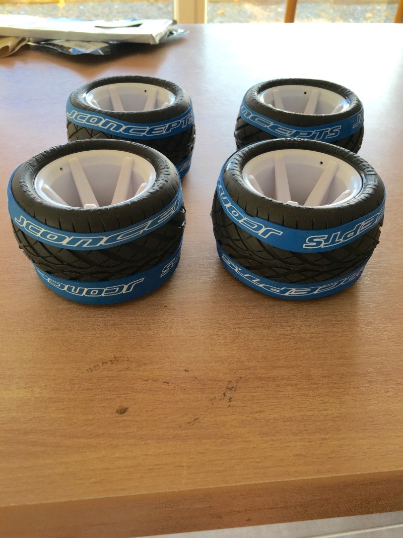

Bon alors... Retour sur les proline speed hawg...
Très peu de crampons ! J'espère qu'ils ne s'useront pas trop vite!
Beaucoup d'offset. Ça glisse, mais ça ne se retourne pas trop sauf si on tourne vraiment trop fort .
Pas mal de ballooning pour des pneus destinés à la vitesse... J'ai bien essayer de mettre du scotch fibré a l'intérieur avant de les coller, mais c'est impossible à faire sans modifier la forme des pneus!
Coller des pneus... Ben c'est vraiment pas évident!! Cyano qui coule par les petits trous, et si collage pas parfait... Le pneu en rotation pourrait blobloter... Ouf ça va je m'en suis pas trop mal sorti!
Enfin, ces grosses roues déchargent assez vite les batteries, mais font surtout énormément chauffer le moteur!!! Première fois que mon esc se coupe! Over heating....
Le look est top, le côté glisse assez amusant, mais cette surchauffe... boum

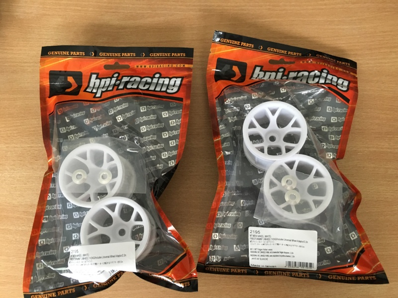

Et ce matin, j'ai recu ca:
Presentation MERV Ludo14 - Page 4 Image18
HPI2195!!!
un petit essai à blanc:
Presentation MERV Ludo14 - Page 4 Image19
