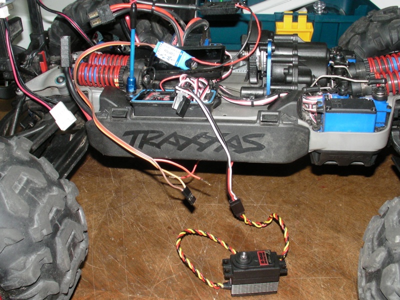

Bonsoir tout le monde,
Une petite question me taraude ( l'esprit!), après avoir tripoter ( façon de parler ) l'electronique de mon summit, je me demande si les deux ports dispo du recepteur : RPM et V/T, peuvent etre utilisé pour l'alimentaion provenant du bec externe? Question

Mar 10 Juil 2012 - 19:34
Essaye de brancher les led dessus. Si ça s'allume, alors dans ce cas oui, c'est possible Wink

Si je ne me trompe pas, les led sont branchées avec un servo, non? donc pas de risque pour l'essai?
Mon "gros" summit : Petit tour à la BIG - Page 5 Empty Re: Mon "gros" summit : Petit tour à la BIG
Mar 10 Juil 2012 - 19:50
Ou contrôle la tension avec un multimètre sur les bornes alignées avec les rouges et noirs

Après controle, 3.3V pour les deux ports testés! :nul2:
