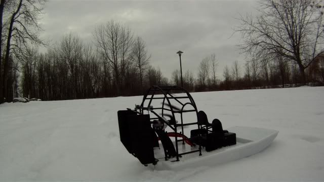

Merci EncoreUneMod! pour la photo:
Je l'ai essayé dans la neige. Ça fonctionne très bien mais c'est incontrôlable sur de la glace ou de la neige tapé. Ça prend de la neige folle.
J'ai d’ailleurs brûlé le servo lorsque j'ai fait des tonneaux sur de la neige dure.
J'ai installé un nouveau servo. Un Hitec HS-65MG et un sauve servo. Celui du RC18
