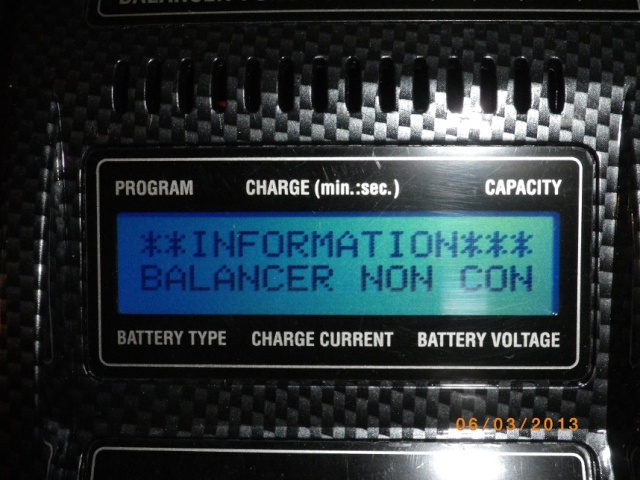

je crois avoir compris le probleme , mes lipo son reconnu comme conecté a cet endroit la
Chargeur Graupner Ultramat 14 plus ou iMax B6 - Page 2 129
Chargeur Graupner Ultramat 14 plus ou iMax B6 - Page 2 220
alors que au debut je branchais ca comme ca , comme sur les buzzer
Chargeur Graupner Ultramat 14 plus ou iMax B6 - Page 2 316
Chargeur Graupner Ultramat 14 plus ou iMax B6 - Page 2 413
et en plus je viens d apprendre en direct que balanceur n est pas equilibreur et que j ai besoin d une plaque d equilibrage !! c est quoi balanceur ?

je ne peux pas metre le noir a droite , car ma fiche ne rentre que dans ce sens , c est toujour le rouge qui se trouve a droite , apré recherche avec un pote en live , on dit que cette prise de facade est une prise ballanceur , et en aucun cas la fiche d équilibrage ne doit se brancher ici ! il faut acheter une plaque d equilibrage ! estc e vrai ? je ne peux pas brancher directement mes lipo sur cette prise ? car maintenant il me dit que le balanceur est connecté , mais ca n a peut etre rien a voir je te met une capture pour te montrer ce qu il branche dessus
Chargeur Graupner Ultramat 14 plus ou iMax B6 - Page 2 222210
avouez qu il ya de quoi etre un peut largué pour un novice ! un coup il est dit que l équilibrage est intégré
Chargeur Graupner Ultramat 14 plus ou iMax B6 - Page 2 110
l autre coup il te conseil des accessoire , ils disent " recommandé " ce qui veut dire pas obligatoire ? et comment peut on s en passer si c est nécessaire ?
Chargeur Graupner Ultramat 14 plus ou iMax B6 - Page 2 Captur17

Différents points.
-Est ce que la prise balance femelle du chargeur va avec la prise male de tes lipos ?
-Sur le côté du chargeur au niveau de la prise de balance, il a un dessin et celui indique qu'il faut commencer par "la droite" et non par la gauche.
-Si ton chargeur ne fait pas equalizer, il te faut tout simplement un equalizer externe.

Certains chargeurs n'ont pas de système interne hardware pour équilibrer les lipos. Ils leur faut un petit boitier externe pour équilibrer correctement les lipos, qu'on appelle equalizer ou équilibreur.
Une plaque de balance ne va pas jour ce rôle.

Sur le Graupner Ultramat 14 plus la prise d’équilibrage est de type JST EH alors que tes Lipo ont des prises d'équilibrages JST XH.
Chargeur Graupner Ultramat 14 plus ou iMax B6 - Page 2 Prises10
C'est pour ça que tu ne peux pas mettre le fil noir de la prise d'équilibrage de ta Lipo à droite sur la prise d'équilibrage du chargeur
Vinci41000 a écrit:je ne peux pas metre le noir a droite , car ma fiche ne rentre que dans ce sens , c est toujour le rouge qui se trouve a droite
Il te faut un adaptateur JST EH femelle (coté chargeur) et JST XH (coté Lipo)
Surement ça. Adaptateur Polyquest/Graupner Robbe
Chargeur Graupner Ultramat 14 plus ou iMax B6 - Page 2 Captur10

C'est juste que cette plaque est optionnelle, si tu disposes de batterie avec la bonne connectique d'équilibrage, en l'occurence des batteries Graupner ou Robbe par exemple.
Rares sont les chargeurs livrés avec toutes les connectiques du marché. Par exemple, les chargeurs Traxxas ne se branchent pas d'origine sur des prises Tamyia

je résume , la prise eqilibrage du chargeur sert donc bien a eqilibrer nos lipo , la seul chose c est que pour brancher nos lipo dessus il faut un adaptateur ( plaque ) mais a partir du moment ou je peux finalement brancher mes prise lipo dans ce chargeur , et qu il reconnait la connections , je peux me passer de cette plaque ? il suffit juste que je face attention ou je branche mes prise !
