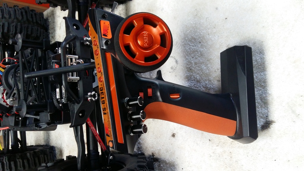

Je vous avais parlé de ma radio :
C'est une Flysky gt3c modifiée en 8 voies :
Je l'ai achetée déjà modifiée en 8 voies, et je l'ai remodifié pour avoir 8 voies avec des switch et non 5 switch et le reste en potentiomètres.
Le tout marche très bien, je peux commander chaque voie séparément , utile pour bloquer soit le pont avant ou arrière ou les deux.
Pour le prix, c'était bien.
Remarque, pour ceux qui serait interessé :
- avec tous les cables : le boitier radio n'est plus étanche, moi ça ne me gêne pas, mais c'est bon de le savoir, j'ai même du enlever le boitier du récepteur.
- seules les 3 voies d'origine sont programmables, il est possible de le faire en téléchargeant un autre firmware, mais là c'est trop pour moi pour l'instant.
voilà, je pense avoir tout dit !!!
