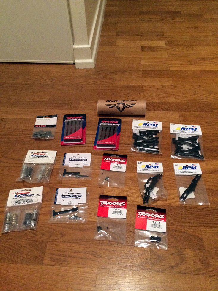

Et voilà le résultat en cours. Une bestiole un peu plus haute sur patte
Me reste à installer la protection dusty motors pour que tout ça reste un peu propre (j'ai dit un peu )
sans oublier de changer le pignon (préconisation traxxas quand on passe en lipo)
Et dans la foulée, passer au test pour les réglages...

Après avoir bien potassé le forum, je me suis dit que quelques changements ne seraient pas superflus
Et une fois installé, ça donne ça:
Amortisseurs GPM avec ressorts les plus souples (les autres transforment la bestiole en bout de bois...
Le tout monté sur des barres de renforts de chez The Toyz
A l'avant
A l'arriere
Un pare choc un peu moins urbain que celui d'origine
Triangles RPM et biellettes traxxas renforcées.
A l'avant
A l'arriere
