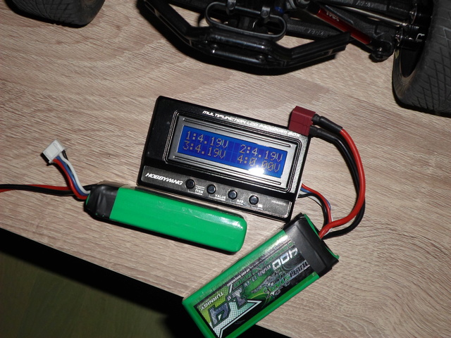

hello,
j'ai profiter d'une commande chez Gens-ace de mon frere pour me prendre 2 bonne lipo Tattu pour tester et voir si ça pousse d'avantage qu'avec les TGY (20% de promo dessus ça me fait meme pas 23e les deux bonnes lipos 45/90C), pkoi gens-ace? parceque là je me les sort au prix des turnigy et ces lipos sont de qualité y'a cas voir les videos gens-ace factory sur youtube ou les nombreux retour positif
j'ai donc choisit les Tattu 3S 1300mah 45/90C (12awg 73x32x22 XT60) plutot que les memes en 1400mah (mais en 16awg 85x34x19 XT30) puisqu'elles sont destinés au chassis alu Strappo big block pour tourner en // soit 3S2P 2600mah 45/90C (117A continu pour le double en burst c'est parfait), sinon j'ai encore une paire neuve de Multistar aussi
(et la paire en cours d'utilisation, les Multistar c'est 16awg 86x34x20 XT30 de base, hors je trouve ça leger 16awg, 12awg c'est mieux, les nanos c'etait du 14awg), je rappel qu'avec mon Strappo je peut me permettre des lipos allant jusqu'à 23mm d'epaisseur donc 22mm pour moi c'est pas un soucis
logiquement on y gagne la decharge reel n'est pas la même on verra si on sent une difference, j'aimerais bien lol (deja en terme de perfs pure je pense les nano superieur au multistar, parcontre en terme d'equilibrage et de durée de vie les multistar sont bien mieux que les nanos qui je trouve vieillisse mal et gonfle assez vite)
edit: bon bein finalement il à pas commander, parceque il ma dit 15e de port et 15e de taxe ça vaut pas le coup... sera une prochaine fois les Tattu c'est que partit remise

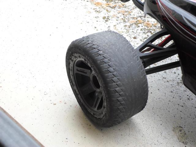

Ven 9 Juin 2017 - 14:16
hello
pas tres present ces derniers temps de ce coté du forum mais ça à beaucoup rouler meme en 1/16
j'ai casser dernièrement un axe de boite (celui du bas, qui s'est tordu) ainsi qu'un sauve-servo (par chance j'en avais un d'avance receptionné juste la semaine derniere avec mes roues 3.8" de chez JRC, second sauve-servo d'origine de cassé en + de deux ans), le ezrun/leopard à quand à lui aussi un peu tourner et y'a pas à dire le big block il pousse quand meme d'avantage mais il marche tres bien aussi et le chassis stock moteur 380 avec les BAR et 2 lipo embarquées ça va bien aussi
(seul bémol ma carro elle aussi arrive sur la fin, mais une toute neuve que j'avais peinte en meme temps que la carro du 8T attend donc pas de soucis)
aussi j'ai "fumer" mes Road rage va falloir que j'en recommande, là c'est plus la peine y'a plus d'accroche on perd enormement... quand je vous dit que ça à beaucoup rouler ils en attestent
sinon ce dernier le big block je l'est entierement demonter/reviser, refait les amortisseurs ainsi que les diffs (setup classic voir page 1), y'a pas à dire il pousse terrible avec les trenchers (mais ça ballonne quand meme nettement + qu'avec les Road rage), il est sacrement efficace faudra je fasse une video: si j'appuit trop fort sur la gachette c'est direct sur le toit, et quel prise de vitesse c'est impressionnant j'adore un grip exceptionnel
(faut dire les road rage etaient cuit donc grosse différence)
& je ne peut que conseillé le fan sur le sidewinder ça chauffe nettement moins avec, une tres bonne option
