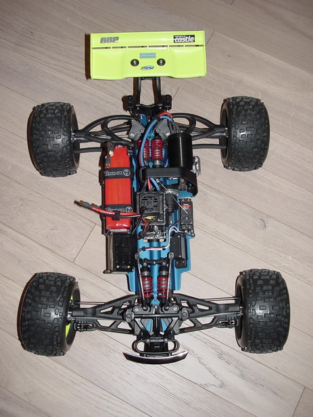

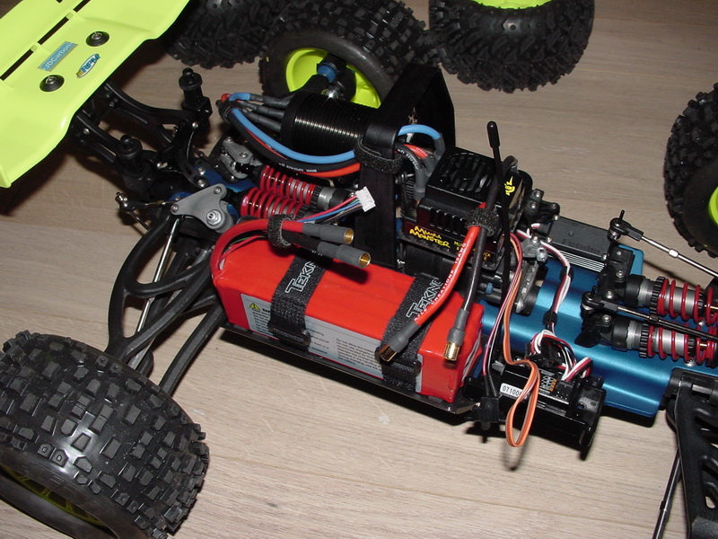

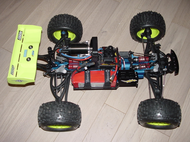

Quelques photos du montage avec le lipo
b-revo chassis alu et b-revo chassis carbone - Page 4 DSC00009_resize
b-revo chassis alu et b-revo chassis carbone - Page 4 DSC00010_resize
montage de ressort d'amortisseur rose a l'arriere et noir devant
b-revo chassis alu et b-revo chassis carbone - Page 4 DSC00011_resize
j'ai un peu toutes les dimensions de fil 8 pour le lipo 10 pour le variateur et 12 pour le moteur.
je me demande si je peux me servir du bec du mmm ou il faut passer obligatoirement par un Ubec???
j'ai modifié quelques parametres et réglages radio je refais un test dés que la neige a fondue et oui aujourd'hui
il a neigé de 11h a 20h je vous dit pas le bordel on est pas habitué par ici.... sunny

Niveau équilibre Droite / Gauche ça donne quoi ?
Jejebrl
Jejebrl
Revoiste Jediwaaa CarbonMan
Nombre de messages : 1457
b-revo chassis alu et b-revo chassis carbone - Page 4 Empty Re: b-revo chassis alu et b-revo chassis carbone
Mer 7 Jan 2009 - 21:45
c'est a peu prés bon
d'un côté tu as le lipo et le recepteur ce qui fait aux alentours de 500gr, de l'autre le moteur et les 2 servos a peu prés 450gr donc tu vois c'est pas trop mal.

j'ai refais un essai aujourd'hui avec le lipo bien chargé et tous les réglages ok
ça marche fort même trés fort sur le goudron avec les badlands c'est inutilisable ça centrifuge un max, sur l'herbe ça va, vitesse de pointe un peu moins haute qu'avec le picco .26 par contre l'accelerration est terrible......
Je n'est pas vidé entierement le pack car j'ai pas encore reçu mon Ubec, au niveau de l'embrayge j'attends de voir si la transmission resiste avant de le monter.
pour le moment j'ai un rapport de transmission de 2.375 38 16 je vais essayer 36 16 pour avoir un rapport de 2.25
je me suis fais un renfort chassis en 4mm carbone du solide
