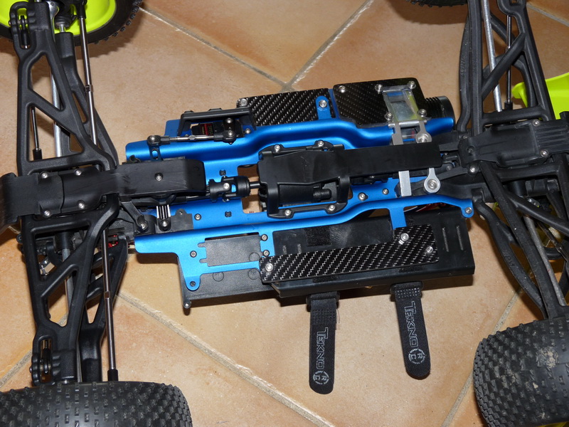

Mer 8 Avr 2009 - 16:30
quelques news :
j'ai monté des basculeurs en alu les même que chezoit et repris quelques réglages pour accrocher un peu plus de l'arrière
ressort noir, pas de barre anti-roulis, aileron plus incliné,huile 45 devant et derrière piston à clapet
j'attends avec impatiente ma boîte modifiée par lepeople ainsi que mon diff
j'espère pouvoir me payer prochainement les diff rc monster en V3
b-revo chassis alu et b-revo chassis carbone - Page 6 P1000100_resize
b-revo chassis alu et b-revo chassis carbone - Page 6 P1000102_resize
b-revo chassis alu et b-revo chassis carbone - Page 6 P1000105_resize

Mer 8 Avr 2009 - 16:43
slt il est tres race ton revo,j'aime bien ces basculeurs a plusieurs points d'ancrages a+

Mer 8 Avr 2009 - 16:46
pascal a écrit:slt il est tres race ton revo,j'aime bien ces basculeurs a plusieurs points d'ancrages a+
merci en plus il sont pratique (en une seule partie) et permettent de faire des réglages a titre indicatif on les trouve sur ebay a 15euros la paire

Mer 8 Avr 2009 - 17:33
Qu'il est classe !
Tu peux fixer la BAR arrière sur ces renvois ?
Ils donne quoi niveau poids ?

Mer 8 Avr 2009 - 17:54
lepeople. a écrit:Qu'il est classe !
oui on peut fixer le BAR, niveau poids c'est plus lourd mais tellement plus pratique.... Smile

Jeu 9 Avr 2009 - 22:04
A l'arrière tu la fixe où ?
Merci ++
on les trouve ici:
http://cgi.ebay.com/Traxxas-REVO-REAR-MULTI-MOUNT-ROCKER-ARMS-RVO2708MR_W0QQitemZ110362186042QQihZ001QQcategoryZ44028QQtcZphotoQQcmdZViewItemQQ_trksidZp1742.m153.l1262
Tu m'étonnes. Wink
lepeople. a écrit:A l'arrière tu la fixe où ?
Merci ++
Avec la multi position, que du bonheur Wink

Jeu 9 Avr 2009 - 23:04
Ah oui le kit BAR se met dessous donc je vois maintenant

suppression systeme de frein meca (disque,servo,tringlerie)
place au photos
b-revo chassis alu et b-revo chassis carbone - Page 6 P1000171_resize
b-revo chassis alu et b-revo chassis carbone - Page 6 P1000172_resize
b-revo chassis alu et b-revo chassis carbone - Page 6 P1000173_resize
je viens de faire les premiers essais dans le jardin, je pense que le diff central est un peu souple avec de la 100k je vais essayer avec de la 300K
sinon ça fait bizarre de ne plus entendre le 2 ème rapport mais du coup l'accélération est plus linéaire et on peut bien doser avec la télécommande.
Au niveau du freinage c'est correct avec un réglage de 45%
