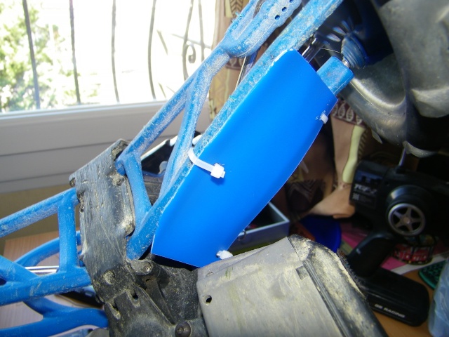

voilà petite Re fabrication de protection arrière avec cette fois si un pastic souple mais plus épais et quand même plus solide que le précédent
Utilisation d'une pochette Bleue s'il vous plaît ! :sagesse:
Vykary ' s Auré-VO (Bash config) - Page 2 100_3013
on découpe et on fait les trou avec un ciseau dont j'ai fais chauffé fé la pointe avec un briquet pour rendre le trou moins déchirable
Vykary ' s Auré-VO (Bash config) - Page 2 100_3014
et on place avec des colliers
Vykary ' s Auré-VO (Bash config) - Page 2 100_3015 Vykary ' s Auré-VO (Bash config) - Page 2 100_3016

Sympa comme protection ! Tu peux me donner les dimensions stp ?
VAL
Vykary
Vykary
Nombre de messages : 471
Vykary ' s Auré-VO (Bash config) - Page 2 Empty Re: Vykary ' s Auré-VO (Bash config)
Lun 28 Mai 2012 - 16:34
épaisseur : à peine plus d'1mm
longueur : 10.2 cm
hauteur : variable entre 5 et 5.5 cm
voilà Very Happy

vykary a écrit:épaisseur : à peine plus d'1mm
longueur : 10.2 cm
voilà Very Happy
Merci, mais quand tu dis "variable", c'est que c'est du pif ?
VAL Wink
Vykary
Vykary
Lun 28 Mai 2012 - 17:45
oui j'ai coupé au ras de chaque triangle ce qui me donne quelque chose qui toune autour de 5.3cm presque partout Smile

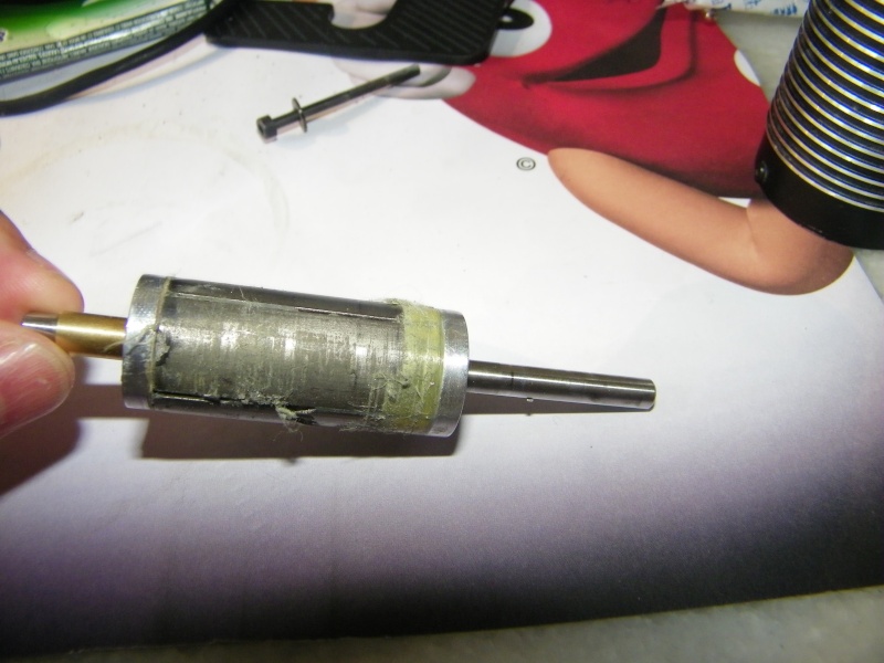

Petit run tranquile ce matin et HOOO la belle surprise après 30 minute... Laughing
Vykary ' s Auré-VO (Bash config) - Page 2 100_3017
Vykary ' s Auré-VO (Bash config) - Page 2 100_3018
Vykary ' s Auré-VO (Bash config) - Page 2 100_3019
oui oui ...
mon ventilateur s'est casser je ne sais comment et ne refroidissais plus le moteur quand le bruit bizzare est survenue j'ai touché le moteur et me suis brulé affraid donc test (qui se fais normalement en termique) coup de la salive sur le doit en deux seconde plus rien sur le moteur... en plus j'utilisais mon diff central avec lequel j'accélère beaucoup plus fort et je roulais dans l'herbe ! voilà !!

Mer 30 Mai 2012 - 20:14
:S oulah
c'est bien moche tout ça...
Bizard ce ventilo cassé, il s'est cassé à quel niveau?
