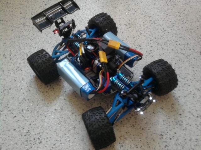

J'ai reçu mes pièces d'option hier (enfin).
Par contre, à la poste, il m'ont demandé 68€
J'ai donc monté tout ça hier :
Commencé à 10h, puis pause à 5h pour manger...
On ne voit pas le temps passer, quand on s'amuse
J'ai monté:
-cardans Traxxas
-axe central Integy
-triangles RPM
-support de fusée GPM
-Turnbuckle et TieRod acier GPM
-rockers avant/arrière TheToyz (ceux avec les roulements)
-amortisseurs GPM
-renforts de châssis alu avant/arrière
-Skid Plate avant titane
-Dissipateur/ventilo sur le moteur, ventilo sur l'ESC
-steering assembly et steering post alu GPM
-Hex alu Hot Racing
et des supports de carro alu à l'avant, parce-que ça racle pas mal
Après avoir monté tout ça, j'étais un peu
Alors j'ai continué dans le créatif en lui installant des phares à LED raccordés à une petite batterie LiPo 2S
J'ai percé les pare-chocs avant/arrière, et enfoncé deux LED dans chacun.
(ça m'a pris des plombes et j'ai grillé deux LED)
A propos de batteries, je voulais rouler en 3S
Donc j'ai commandé chez HobbyKing des belles LiPo 3S 40C 2200 mAh...
... Et bien, ça rentre pas !
Du coup, aujourd'hui, je me suis bricolé un support extérieur de batteries avec une plaque d'alu 1mm pliée :
La plaque passe sous le châssis
(en fait, elle est même vissée dessus par 4 vis M3x10) et elle vient serrer les batteries...
Je me suis débrouillé pour pouvoir quand-même mettre la carro :
Donc voilà, je roule en 3S 4400mAh.
Au passage, j'ai pesé la bête : 1751g sur la balance

Tes lipos sont quand même assez exposés.

à l'avant oui, c'est vrai...
Disons que les 3 premiers cm et un peu les fils aussi.
Avec ça, je compte rouler sur du sec en skatepark, donc pas de gravier, pas d'eau...
Il me reste de l'alu, je vais faire un protège-batteries à l'avant.

!! ca doit bien alourdir ton mini ce montage, par contre tu vas rouler 4h avec ca!

Je voulais mettre le poids, mais j'ai oublié
Dans cette configuration, le MERV fait 1750g.
Sans le montage bizarre, 1250g.
Bilan de la première sortie :
J'ai quand même réussi à déplier la tôle d'alu, et une des LiPo s'est carapaté, en arrachant au passage la prise Traxxas à laquelle elle était attachée...
A part ça, j'ai cassé mon servo à la première minute de run...
C'est assez horrible de rouler comme ça ! J'ai démonté le servo, et il manque quelques dents
J'ai vite commandé un petit Turnigy qui semble bien (digital, 5+kg.cm, .11s, pinions métal montés sur double roulements

Autant le laisser d'origine ton MERV !!......

Je penses à peu près la même chose, as tu essayer de rouler avec un 2s déjà car tu iras assez vite pour ton skate park et assez de pêche, enfin c'est toi qui voit

Maieuuuh ! Faut bien expérimenter !
Bon, d'accord, celle-là n'est pas concluante, mais voilà, je la vire et je fais autre chose !
Et dire qu'au début, j'étais presque décidé à scier tout le bas du châssis pour placer les packs...
Oui, oui, les 2S, j'en ai commandé
Je vais peut-être essayer de me faire une Carro/Roll Cage maison ce week-end, comme ça, moteur, ESC et batteries seront bien au frais !

C 'est énorme ca
Ca va faire joli le jour ou tu vas prendre un shoot et que le lipo va commencer à gonfler et fumer.
Sérieux c est hyper dangereux.
Je crois me rappeler qu'une personne sur le forum avait fait un support interne sur les "plots" de carrosserie. bon par contre pares plus de carro mais avec ton idée de rollercage ca peut etre pas mal.

Oui, de toute façon, j'ai abandonné ce montage, l'alu plié, c'est bof
Sinon, réception aujourd'hui de ma commande Hobbyking !
Commande dimanche soir à Hong-Kong, et le gars de chez UPS c'est pointé hier midi ! Quand ils disent 3 jours, c'est vraiment 3 jours !
-bon, vu le prix qu'on paye, c'est presque normal...-
Installé mon servo de direction... On dirait qu'il est fait pour !
Assemblage impeccable et j'ai pu réutiliser le palonnier de l'ancien...
Et ya du couple, maintenant !
Les LiPo se chargent gentiment, et après je vais essayer la bête !
