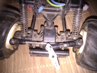

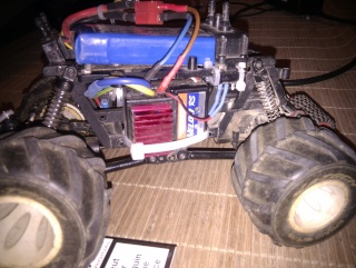

J'avais envie de vous présenter un de mes tout premier mini model monster que j'ai commencé a remonter/modifier cette aprem mais que je ne vais pas garder.
C'est une mini que j'ai depuis 2006. Il faisait partait des mini monster a l’époque concurrent des miniZ monster et mini losi T.
C'est un chassis 4x4 part pont un moteur type 380 et un variateur électronique. Peut de temps apres son achat je l'avais équipé du kit roulement a bille car de base de son des bague en plastique ( pas top ) ...
Il a servi la premiere année pour ensuite être délaissait jusqu’à maintenant
Aillant un variateur du câble, reçu les pieces ET un gros boost de motivation je me suis lancé cette aprem ! au programme modification complète des emplacement de l’électronique et SURTOUT de la direction qui de base il faut le dire est complément a ch*** ! (aucune précision dans la direction )
alez tous ça en image c'est plus compréhensible
C'est une echelle 1/20 donc assez petite mais tres intéressante car on peut en faire dedans comme dehors !
Sur les photos il n'y a pas le servo car j'ai fait le con a vouloir trop testé j'ai foiré les pignons
mais les nouveaux sont déjà en commande
. Le servo ce trouve tous a l'avant donc pas bien protégé mais je v travailler a une protection un peut plus tard. Il n'y a pas se sauve servo car le jeu sur la direction+la déformation du plastique fait qu'il n'y en a pas besoin.
Durant mon test limité j'ai pu remarqué une grande vivacité aussi bien sur terre comme sur l'herbe rase avec un tres bonne motricité et un très bon couple. Apparemment un très bon compromis ratio/moteur. Et sur carrelage il devient une petite machine a drift !
Pour le reste c'est un moteur 27tour( je crois ) couplé a un vario basique 1/10 et un accu lipo du MERVE ( vous l'aurez reconnu )
Voili voila bonne soiré a tous

Voilà ! je ne suis pas tout seul à avoir des BISON 2/LeoX ...
@Benjqtek
Il a souffert le tien on dirait.
Tu aurais une photo de la wheelie bar maison.
Personnellement je vais lui coller un petit B1r Tekin.
