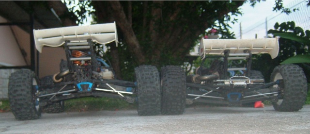

Sur mes 2 revo il y en a un dont les tiges ne ressortent qu'un peu alors que sur l'autre elle sortent presque entièrement.
Sur la photo à gauche s'est celui avec les amortos dont la tige ressort bien et à droite celui dont la tige ne ressort que de +ou-1cm environ...
J'ai les même réglages sur les 2, je te laisse voir la différence
@ engywook Il ne peut pas y avoir de trop plein puisque le sur plus d'huile s'évacue par le petit trou sur le coté du bouchon quand tu le visses
