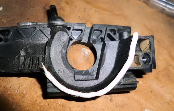

Et vous en pensez quoi si on mettez un leger filet de silicone classique ( sanitaire par ex ) sur la peripherie qu'on laisseraie secher et que l'on remonterais qu'aprés sechage , ca serait comme de fabriquer un joint sur mesure ,genre celui du boitier rx.
Protéger diff/différentiel 1/16 - Page 2 Empty Re: Protéger diff/différentiel 1/16
Dim 23 Sep 2012 - 15:51
Les pâtes à joint pour automobile peuvent s'enlever facilement sans laisser de traces.
Alors que le joint silicone pour sanitaire pour l'enlever...:S
dédé
dédé
Nombre de messages : 305
Localisation : bordeaux
Dim 23 Sep 2012 - 15:54
Non mais je pensais a un leger filet qui bien seché pourrait etre enlever et remis meme, sans le laisser trop adherer a la pièce .
Je vais au garage de suite essayer sur un buk. de l'Erbe
Edit
Genre ca que l'on laisse legerement secher ensuite on le comprime legerement pour que ca épouse bien les forme et que l'on peut reutiliser domage je n'ai pas de buk d'avance pour le merve.
Protéger diff/différentiel 1/16 - Page 2 Image117
Protéger diff/différentiel 1/16 - Page 2 Empty Protéger diff/différentiel 1/16
Dim 23 Sep 2012 - 16:34
Je pense que c'est une mauvaise idée.
D'une le plan de joint ne va pas être parfait, c'est justement la compression avant séchage qui épouse les imperfections
Deuxièmement, une fois sec, tu vas te retrouver avec une sur-épaisseur qui risque de rendre impossible le montage des bulkheads ensemble.
Après, tu fais comme bon te semble, mais pourquoi tout simplement pas suivre les réponses qui sont données à tes questions Rolling Eyes
