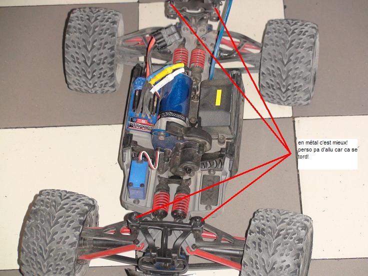

ensuite sous le capos ont peut constater les support carosserie
perso je pense que en metal ca glisserai tout seul sur le sol. en plastique ca acroche ca rape et a force ca pete.
je recommande de changer que les tiges pour garder le support en plastique afin de garder plus de souplesse en cas de choc.
explication en image:
ensuite les bras de suspension:
le plastique c'est pa chère et le métal engendrerais d'aventage de frais je recommande donc de les garder en plastique a cotée de ca!

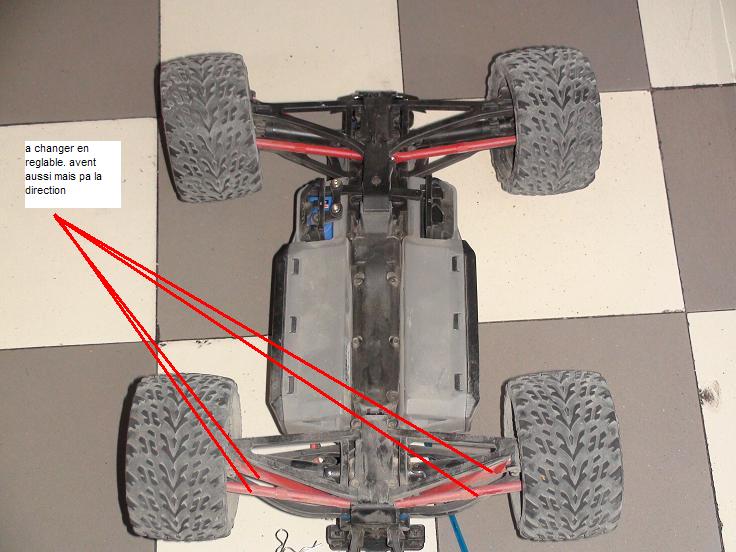

les biellettes. ici elles sont non reglable!
je recommande vivement d'en metre des reglable en metal car c'est vrai elles sonts un peu souple et casse pa trop le reste.

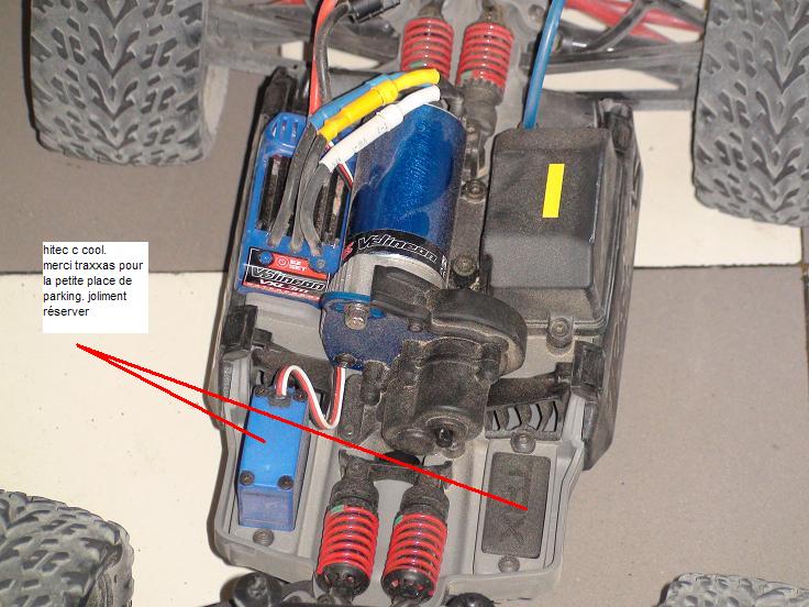

ensuite un truc que j'ai largement apprécier de voir c'est l'emplacement pour un servo de direction suplementaire.
juste a fixer pas besoin de frais suplementaire!
je recommande de rouler avec 2 servo hitec. j'ai 1 robonova et je peut vous dire qu'ils sont précis, longue duré de vie et costaud. n'oubliez pas de prendre en compte que deuxième servo dit : plus de consommation et plus de poids ...de flo65 c'est vrai a prendre en compte mais j'ai trop été habituer sur les gros engins! question de préférence! ceux qui veulent équilibrer poids,force, ect... mettrons 2 servo ceux qui veulent optimiser en mettrons un seul robuste!
en visuel.(oui je sais je suis pauvre et ya encore rien dutout de fait)

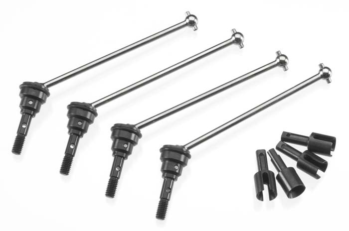

ont a aussi constater par baptiste que durant les saut des pieces s'écartaient au niveau du cardan la solution la bonne est d'y metre les option sorti pour. perso j'avais ca sur mon losi LST et c'est du bon seul ic si la caisse est trop charger en poids ou que l'ont force pour du trial ou autre a force ca fait un petit creu! pour les sauts c'est nikel.
la piece en option en question:
et sur la piece d'origine a l'usure ça s'écarte et ça pète
photo:

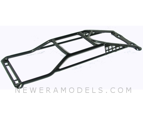

ont as aussi le semi rollcage pour les cascadeur(pa trop pour ca donne trop de poids):

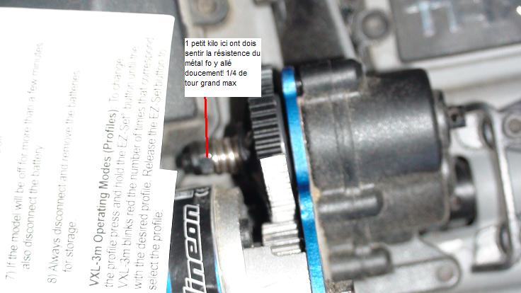

puis finalement comment régler a peu près bien son slipper?:
perso e-revo vxl d'origine est a peut près bien serrer moi j'ai juste donner 1/8ème ou 1/4 de tour en serran. j'aime que ca envoi pour base je pense quand ont sens une résistance sous la clef de 1 petit kilo je pense que c'est bon , si ont sert pas assez bah ça glisse et ya pas de patate!
après-ça j'ai fait 1 teste de résistance en tournant la couronne slipper et en bloquant les roues! la clef roues tournaient vers l'arrière alors que la caisse avencais et suspension appuyées!
en image:
ensuite pour info! pour le trial il vaut mieu un slipper legerement desserer et pour de la piste ou autre il vaut mieu un bon slipper bien serrer! surtout pour les habituer comme moi aux transmission rapport moteur direct! ca serai moi j'aurais virer le slipper mais comme plusieurs personnes l'ont dit il joue un role de fusible!
j'estime la force suffisante!

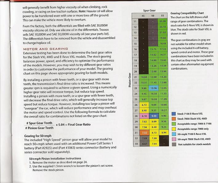

maintenant un point tres important pour tous le rapport transmission!
il faut savoir que c'est à modifier , tester , paufiner!
en premier le calcule pinion moteur en anglais c'est pinion gear et ensuite pour la couronne de slipper c'est en anglais spur gear!
pour le calculer ont divise spur gear par pinion gear fois 5,04 et ca donne en résultat le ratio final!
comment comprendre le ratio final?:
plus c'est un chiffre élevé plus ca donne de la patate et moin de pointe.
plus il est bas plus ont as moin de patate et plus de pointe ( en théorie celon la notice)
ensuite un facteur principale est la courone slipper!
si la courone slipper a plus de dents que le pinion moteur ont obtien un ratio élevé donc plus de patate moin de pointe!
si c'est le cas inverse moin de ratio donc plus de pointe et moin de patate. donc sachant que sur le manuel le ratio minimal est 9.00 pour le pinion d'origine et 25.20 pour le max a vous de trouver votre point obtimal!
celon l'usage bien sure!
pour ma part pour avoir une bonne patate et une bonne pointe je metrai entre 10 et 9 personellement j'esairais bien le ratio 10.08 c'est a dire couronne d'origine et pinion moteur à 25 dents je pense que ça serais fort sympatique voir nikel pour du TT.
utilisez le tableau ci-dessou pour vous referer aux rapport. un conseil restez dans le tons de couleur bleu et vert!
tableau en image:
ET SURTOUT n'oubliez pas de prendre en compte votre consomasion d'énergie de la facon suivante!:
tableau en image:
plus vous tirez sur le moteur plus vous consomez donc plus le sliper est serer plus vous tirez sur le moteur donc plus vous consomez de meme pour le rapport long il est préferable d'avoir un slipper légerement désserer pour éviter de trop consomer! pour ceux qui s'en tape de la consomation! éléctrique=puissance instantané métez un rapport un peu long comme je le suggere je pense! serrez le slipper a fond et envoyez la sauce! un rapport long fera une pointe vers les 100kmh je pense!

- A la rigueur du métal en tant que support de carro ... a la rigueur ... en encore ...
-ok pour les toe link réglables mais je conseillerai les alu 7075 T6 qui sera quand meme plus résistant que les plastocs
- pas trop du meme avis que toi pour le deuxieme servo ... deuxieme servo dit : plus de consommation et plus de poids ...
Alors qu'un seul gros servo consommera un peu moins que deux et sera plus puisant et plus léger !
- Sinon cest la meilleur technique de réglage entre dents que tout bon modéliste doit connaitre

Pour les support de carro (ça s'appele comme ça^^), ouais bof, mieux vaut éviter de glisser sur le toit...
Pour le réglage du moteur, oui, très très connu, moi je préfère une feuille simple, pas cartonnée...
Pour les servos, je trouve très bien celui d'origine...
Pour les biellettes,
, ya trop de pincement derrière.

Perso, j'ai des problèmes ac les cardans!!!
En fait, sur des gros sauts, les roues tournent à fond en l'air, et s'arrêtent net quand je retombe, donc sur les sorties de diff', les trous pour les croisillons s'agrandisse, et les cardan se déboite...
Nombre de messages : 3160
Localisation : Tarbes (65)
Re: Les options utiles pour Revo 1/16
Lun 31 Aoû 2009 - 17:12
ils ont sorti des cardans options, vu sur tower :
http://www3.towerhobbies.com/cgi-bin/wti0001p?&I=LXXKU6&P=7

Merci pour les cardans, t'es sur que c'est + solide?
Lun 31 Aoû 2009 - 17:24
je pense oui ...

tu as des toe links qui se mette a lavant et larriere qui sert a régler le pincement , et les push road qui vont a lavant et l'arriere aussi mais qui servent elles a tenir les triangles et basculeurs. DOnc les deux sont nécessaires aussi bien a lavant qu'a larriere !
Par contre tu t'es trompé dans ton écriture du premier message !

si quelqu'un a des info sur le reglage du slipper et des idée sur le reglage pignion moteur/couronne slipper je suis preuneur aussi
Lun 31 Aoû 2009 - 18:31
Utilise la fonction "Recherche"
Je l'ai fais pour toi:
https://www.revopowaaa.com/autres-reglages-f11/ajustement-slipper-pour-les-anglophones-t2477.htm

Une photo des push road montés? Je comprends pas où ça se monte...
Lun 31 Aoû 2009 - 19:39
je vais te metre ca
