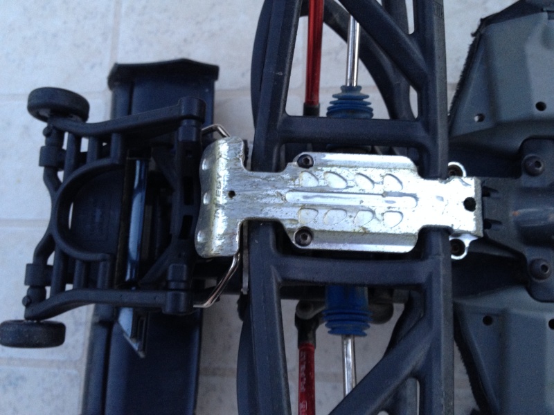

Salut à tous,
Allez, je m'y colle:
- E-Revo Brushless Edition
- combo Castle Creations Mamba Monster
- lipos/autonomie 2x2S Turnigy NANOTECH 4000 mAH 40-80C, 2x2S Turnigy NANOTECH 5800 mAH 40-80C, 2x3S MaxxTrax 4200 mAH 30C
- rapport de transmission 18/65 d'origine
- chargeur/alim : IMAX B6AC + MaxxTrax 680C
- pneus/jantes : jantes+pneus d'origine Talon Tires / Gemini Wheels; Proline Big Joe / Axial 8-Spoke Oversize Beadlock Wheel Black; Proline Road Rage / Axial 8-Spoke Oversize Wheel Black; Proline Bow Tie 1/5 / Desperado wheels Black-Black
- options : triangles RPM, fusées RPM oversize, kit arrière RPM True Track, barres anti-roulis, biellettes alu, skid alu Integy, protèges servo complet alu Integy, cardans aciers, slipper renforcé TRAXXAS, Wheelie bar Traxxas, protection Dusty Motor
- réglages : ressorts Or arrière, Orange à l'avant, basculeur 90 T progressive, pas de réglages de pincement à l'arrière avec le Kit True Track
- radio/servos 100% origine Radio TRA2238
- utilisation/terrains : asphalte, pelouses, chemin de terre, gravillons
- pièces cassées/circonstances : roulement de la couronne cassé, cardan tordu suite à un bisous au B-Revo de Vov
- évolutions futures prévues : pare choc avant RPM, ventilateur moteur Castle, 2x3S Turnigy NANOTECH 5000 mAH, éventuellement un jeu de pneus/jantes SEBEN RACING, même si je suis déjà bien équipé en roues!
- remarques d'ordre général : cette machine, c'est le kiff absolu, même si je reste hyper fan du Summit et son côté passe partout!
- région/ville : Midi Pyrénées / Frouzins
