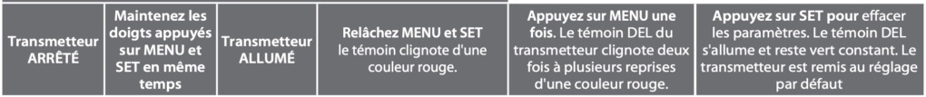

Hello, petite sortie aujourd’hui, j’ai fait la manip pour mettre le tsm sur le bouton multifonctions mais cela ne fonctionne toujours pas…
J’ai ensuite fait la manip pour réinitialiser tous les paramètres de la télécommande, le servo de direction tourne à l’envers, le max accélère seul car la télécommande était en 70/30 , une catastrophe et j’ai l’impression d’avoir pu de puissance… une catastrophe

Tiens, je t'ai trouvé une petite vidéo de Many qui explique comment régler pas mal de trucs sur les VXL 3, 4 ,6 et 8S... Tu peux refaire l'appairage (le bind), ça fera pas de mal...
La deuxième manip permet de faire le réglage du neutre (oublie pas de mettre la RC en 50/50 si tu as le petit réglage d'ajustage de la gâchette)...
Tiens nous au jus...
