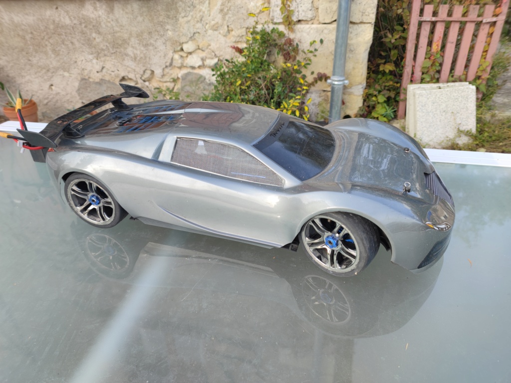

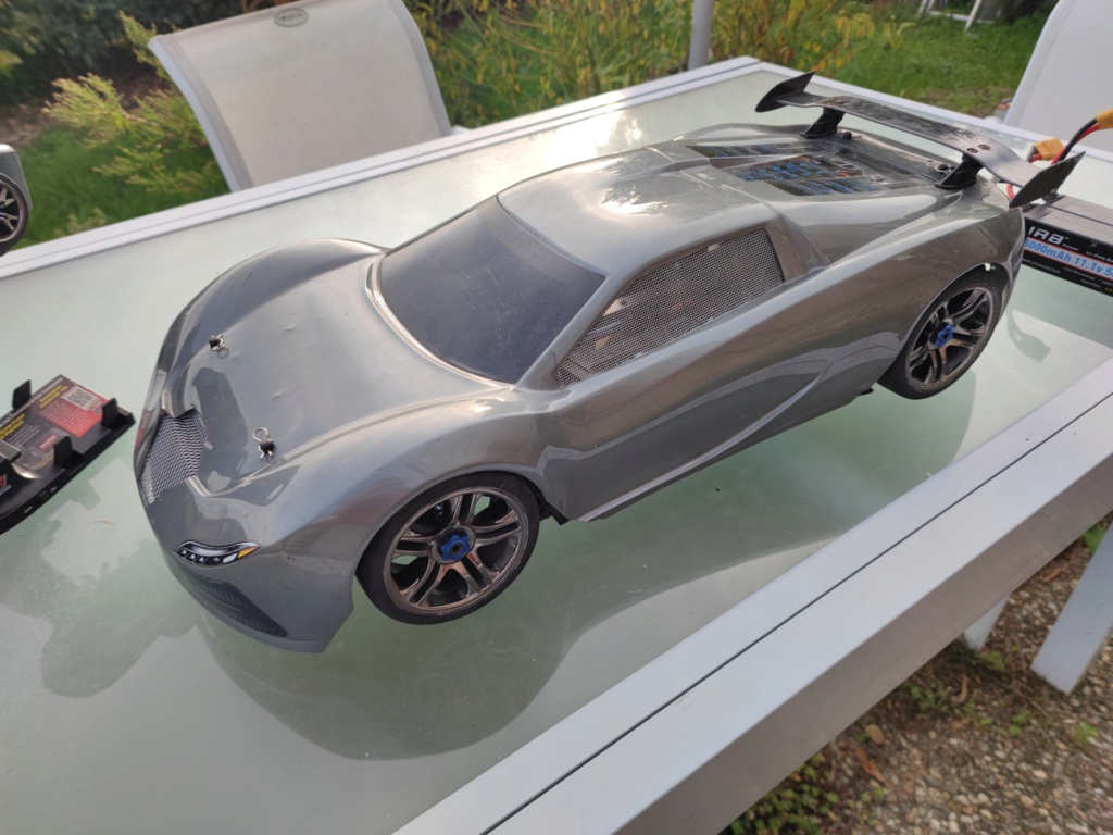

Salut, mon nouveau joujou, reçu hier...
Bon il est carrément pas neuf, il a déjà bien roulé sa bosse, les vis sont quasi toutes rouillées, il manque la lame avant et les bas de caisse que l'ancien proprio a enlevé parce que ça frottait sur le moindre petit gravillon selon ses dires... Tout le reste est full stock, électro, châssis...
Vu le prix payé, je vais pas chipoter, même si je dois racheter les pièces pour le remettre en bon état ça reste une super affaire.
Juste le moteur qui a un cogging de malade ! Au point que parfois il ne veut même pas se lancer à la première pression de la gâchette ! J'avais un peu la même chose sur le E-Revo 2, et le moteur m'a lâché au bout de 3-4 packs. Avantageusement remplacé par un Robitronic de même caractéristiques... Je pense que je ferais la même chose, remplacement dés que je peux...
https://www.breizh-modelisme.com/moteur-brushless-18/30031731-robitronic-moteur-brushless-razer-18-taille-4274-2200kv-r01244.html?gclid=Cj0KCQiA37KbBhDgARIsAIzce15-6IEI-9HVNkStYcZD_UIPr1nz8tM-2Y_PL9pZTEcKp7b-IZVq1RMaAsz7EALw_wcB
La carro est en bon état, il a mis du tissus maillé sur les fenêtres latérales et un petit grillage sur la calandre pour améliorer le refroidissement... Ca donne un petit look sympa... Est-ce vraiment efficace ??
Voila pour les présentations... Je vais maintenant passer aux questions diverses...
