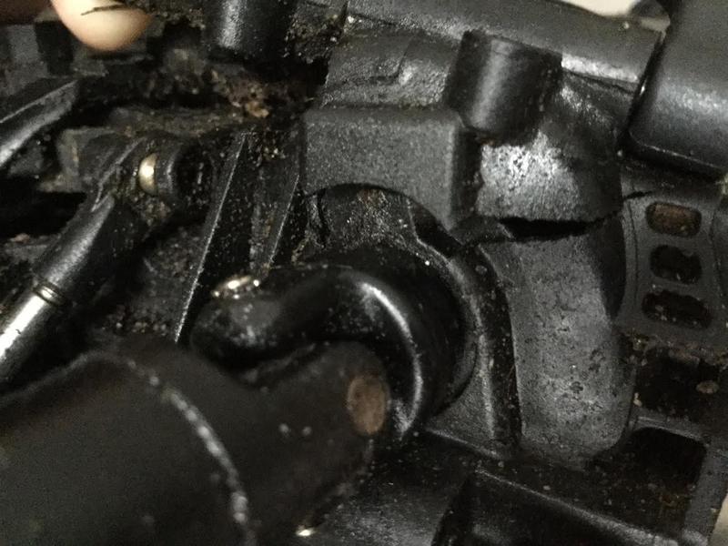

tu le pose sur un support le cardan qui pend et tu tape un grand coup sur la fusée.
PS : prie pour pas exploser la porte fusée ^^

Et si tu peux sortir les 2 roulements, nettoie bien l’ensemble et l’intérieur du porte fusée sinon le remontage sera autant galère que le démontage

Avant d'y aller en force : met du WD40 et laisse agir une nuit (sauf si c'est fait ?) !
Je suis étonné que le roulement se sorte pas, car ce dernier est en métal, alors que la fusée est en plastique... ça devrait sortir... Laisse agir dans un premier temps...

Hier soir j'ai dégrippé cela ,comme cela toute la nuit ça eu le temps de " travailler ".
Mais j'ai du tout de même coincer la fusée dans l'étau, et sortir la masse....
C'était coincé de chez coincé, aucun jeu, et même métal coincé dans le plastique, bigre, ça tenais bien !
Mais j'ai vaincu et tout est remonté...

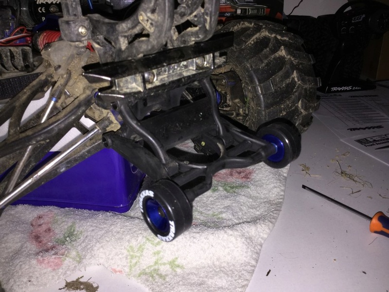

Sinon j'ai reçu ma première "grosse" commande, à savoir:
TRAXXAS Wheelie Bar 5472
TRAXXAS Roue Alu barre anti wheeling Bleu 5186A
RPM Triangle Avant droit Summit/Revo Noir 80212
RPM Triangle avant gauche Summit/Revo noir 70372
RPM Fusee Oversize Noir 80582
RPM Kit conversion Arriere True-Track Noir 80562
Traxxas Renfort Chassis alu Arrière 5632
RPM Support Parechoc avant Noir 80802
Revolution Design Clée à Roue de 17mm RDRP0100 ( bien plus agréable que la version plastoc...)
Traxxas Couronne 65dts 32dp 0.8M 3960
Dusty Motors Housse de protection E-revo / Summit
Montage réalisé avec le Renfort Chassis alu Arrière 5632
Puis montage et mise en place du Wheelie Bar avec ses roues alu couleur bleu obligatoire lorsque l'on roule en 6S...
Certes, en attendant de mettre des €€€ de coté pour acquérir un Gyroscope.
Maintenant, il ne me reste plus qu'à monter les triangles...

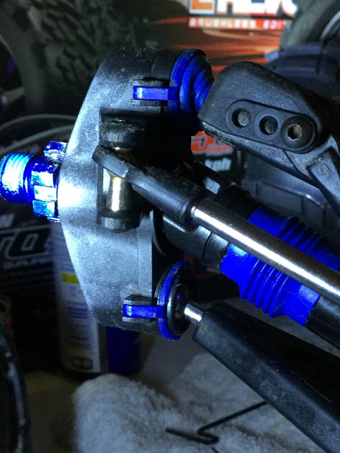

Concernant les Fusee RPM je vais les remplacer soit par les Porte-fusée Alu/Carbon de chez Hot Racing ou par des Billet Machined Steering Block

Oui les fusée RPM c'est pas le top elles n’arrêtent pas de dechausser car la matière pour le coup est trop souple :/
Et pour la wheelie bar reste attentif moi la mienne fait que sortir !

Pour les fusées, je n'ai pas lu que des bons retours sur les Integy : tu peux te faire ton propre avis en allants lire des différents sur les différents sites de vente US.
J'en ai fait une "maison" : moche mais efficace

Pour les portes fusée, je dirais HR sans hésitation
Comme le dit @LLoydnet, les retours ne sont pas super... Et en 1/5, ils n'ont pas bonne réputation pour la majorité de leurs pièces...

Cet après midi j'ai testé le wheelie bar en franchissement. C'est à dire un haut talus à grimper...lloydnet a écrit:Benjqtek a écrit:
Sans le wheelie bar, c'était le demi tour assuré, la voiture se retourne, et dégringole la butte.
Là, elle se cabre dans la monté, bloqué par le wheelie bar et je peux la reprendre en puissance, assurer encore la monté de la butte, un seul mot superbe pour cela " jouer " technique...

lloydnet a écrit:Pense à laver le REvo avant de faire le montage des nouvelles pièces
Marcogti a écrit:ça te gène pas de monter des pièces neuve sur un engin dégueulasse
va falloir penser au nettoyage![]()
Je plaide non coupable !titi a écrit:Le WD40 est ton ami
La faute au tuyau d’arrosage qui est gelé et la faute à ma Madame qui ne veut point de e-revo dans la baignoire...donc pas facile pour faire un nettoyage efficace...
Pour le montage des pièces j'ai juste nettoyé ( une fois sec.. ) à la brosse à dent ( pas la mienne perso hein ! ) l'endroit de la mise en place des nouvelles pièces...
Puis heureusement que je ne vous fais pas voir à quoi ressemblait mon e-revo cet après midi... un chasseur local l'aurai pris pour un cochon sauvage...
Mais je vous l'accorde qu'elle aurait bien besoin d'un petit coup d'Eléphant bleu...
Merci à tous pour vos coms...

Comme il fait mauvais, j'en profite pour monter mes triangles avant RPM...
J'avais presque fini un coté lorsque qu'un " truc " à peine imperceptible m'a intrigué...
Mais.... c'est fendu !!!
En regardant différemment et en tirant sur le nouveau triangle, pas de doute possible...
J'ai le palier avant de niqué !
LA question...
Je commande le même en plastique de chez TRAXXAS réf: 5330, ou vous me conseillez des modèles plus costaud en alu ?...
Je suis preneur d'une référence, s'il y à...

Re: Mon e-revo. Les à cotés...
Sam 14 Jan 2017 - 19:55
Ah mince :-/
Je ne peux pas te conseiller, je n'ai jamais regardé ces pièces là, mais je crois qu'en alu, ça douille...
Sam 14 Jan 2017 - 20:12
Pas cool cette histoire...
Les joies du 6S
Perso, je repartirais sur de l'origine avec les renforts châssis made in Team Toulousaine
Apparement ultra efficace pour éviter les casses de Bulk
En alu ça va te coûter une blinde (rien que pour le Merv, il y en a pour une 60aines d'euros en France)
