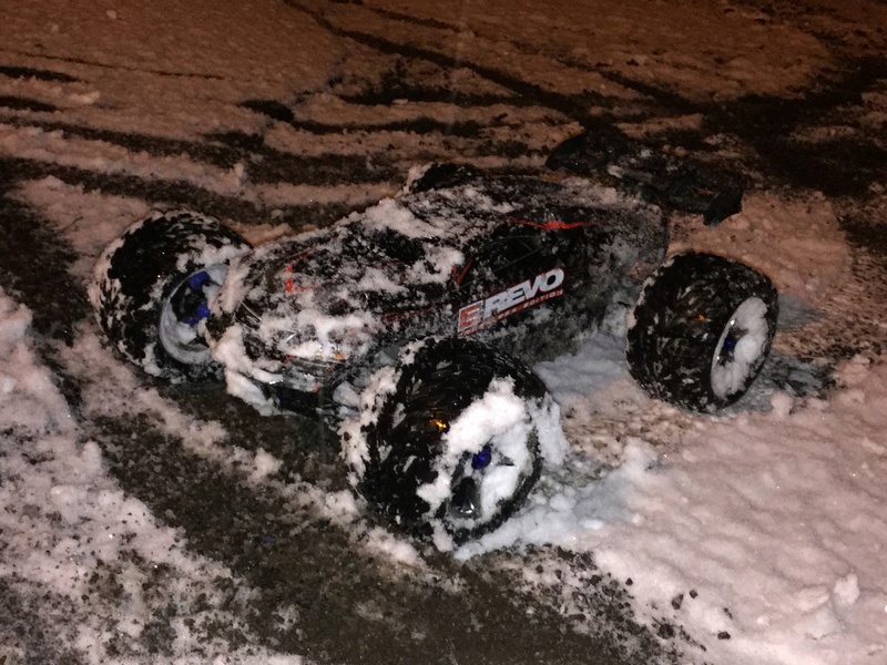

Sinon ce soir premier froid et premiers flocons hivernale du Massif Central....
Petite sortie en 6S.... ( depuis que j'ai découvert çà, je me demande comment c'est possible que le TRAXXAS e-revo puisse être d'origine en Nimh...
Et dire que j'ai complété mes 3000 mah Nimh par des 5000 mah Nimh....
Il ne me reste plus qu'à faire un stock de Lipo maintenant...
Petite sortie dans le froid ce soir, un pur plaisir à glisser-patiner-déraper sur la neige....
Mais dans les rues et les chemins faiblement éclairés de mon bourg, je vais essayer de monter des leds sur mon e-revo, tout comme le Summit....

Super la photo dans la neige
C'est tombé ici aussi hier, mais temps de rentrer tout avais fondu
Pour la neige, est ce que tu as la Housse Dusty ?
Ça protège ton electro de l'humidité et de toutes les saletés et poussières qui vienne se loger dans le châssis
Un bon investissement en somme
Pour le 6S, ça doit être dément, rien qu'en 4S ça envoi déjà pas mal
Je me tâte à m'en prendre un pack aussi
Tu as pris quoi comme Lipos ?

Non, elle est affreuse !Molusk a écrit:
Super la photo dans la neige![]()
Dès que j'aurais le temps je ferais des photos aux reflex....
Non, je n'ai pas encore de dusty Motors Housse de protection ( je débute que...Molusk a écrit:
Ca viendra, t’inquiète...
Quoique les avis diverges.... à cause surchauffe moteur... bon, après, en hiver, hein....
J'ai pris le pack chargeur double lipo 100W avec 2 lipos traxxas 5000mah de 11.1v. Je ne regrette pas mon achat....Molusk a écrit:
