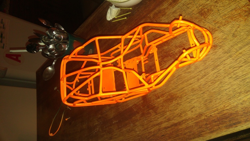

Comme dis dans le titre, c'est parti pour moi aussi !
J'ai commencer le projet le 1er janvier, et je suis actuellement en attente des derniers colis

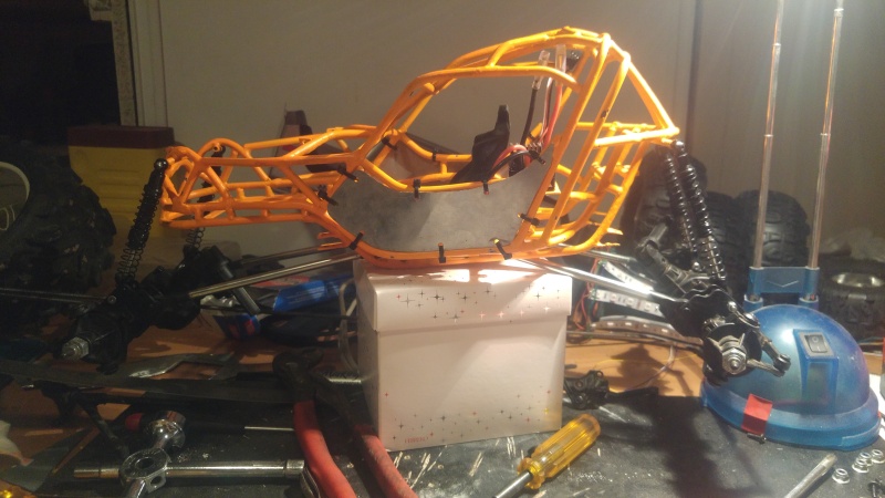

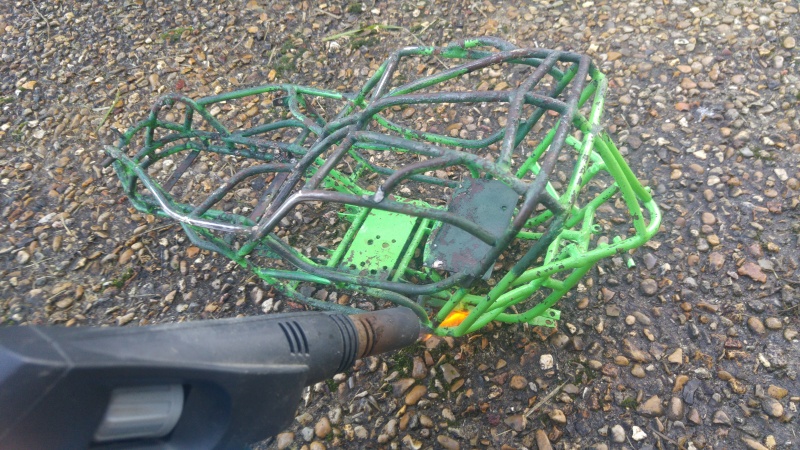

Le chassis m'a été donner par mon parrain, et est entièrement en acier (ouais ça fait du poids !)
Comme je sais bien que c'est pas trop votre truc les blablas, on passe au photos ? (y'en a un paquet !)
Let's go !

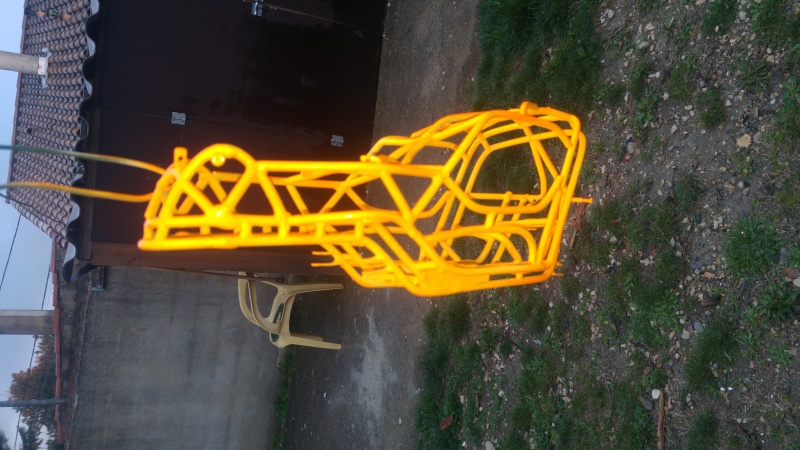

Petit tour au four pour faire durcir la peinture a 60°c pendant 15mins (4 couches)

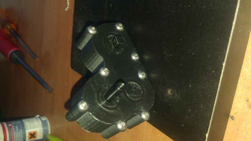

J'étais même parti sur une boite fait main pour limiter les couts !

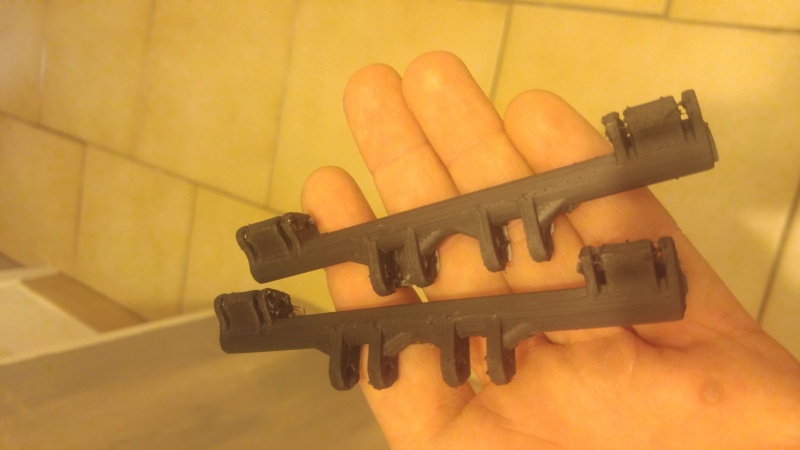

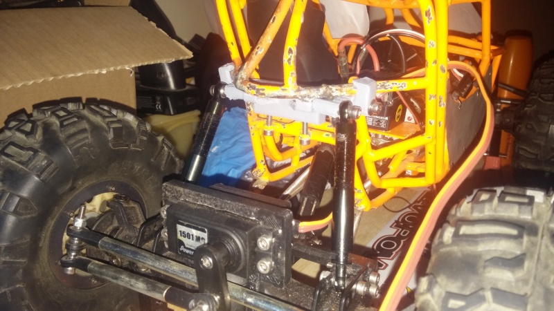

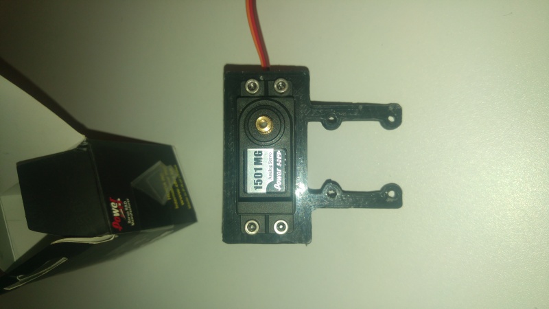

Les supports de liens supérieurs, Fait avec imprimante 3D Wink

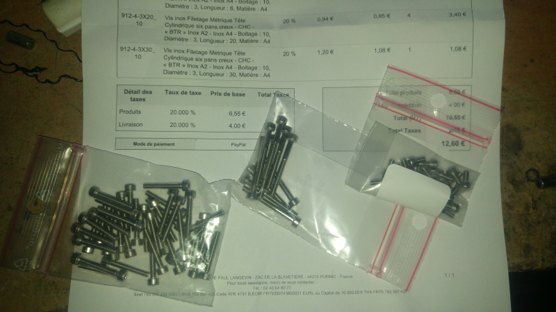

Dans les supports j'avais prévu des trous pour y visser de part en part une tige fileté de 4mm

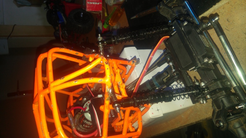

Et l'une de mes plus grosse galère : les supports d'amortisseurs arrière :
J'ai essayer de ressouder a l'étain, au mig et a la colle epoxy bi composant alu, rien n'a tenu au final, solution après Wink

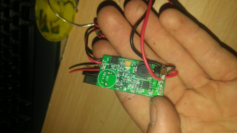

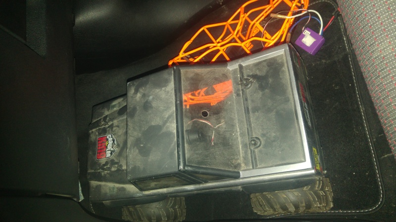

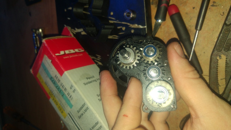

Un peut d'éléctronique maintenant, le bec et le buzzer de tensions prenant tous deux trop de place, j'ai décider de sortir de fer a souder, le cuter et la gaine thermo :
Ultra 4 de Nico 20160510
Ultra 4 de Nico 20160511
Ultra 4 de Nico 20160512
Ultra 4 de Nico 20160513
Ultra 4 de Nico 20160514
Ultra 4 de Nico 20160520
Voila qui est mieux, n'est-ce pas ?

Et pour finir : voici quelques photos en vrac Wink Dont ma solution pour les supports d'amortisseurs arrières :

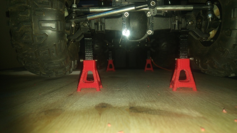

Ultra 4 de Nico 20160615

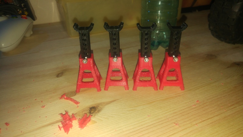

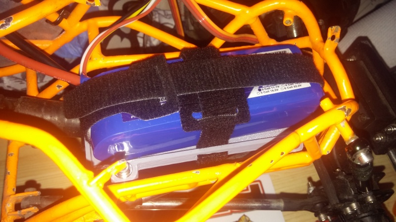

Bac a lipo encore fait en imprimante Wink

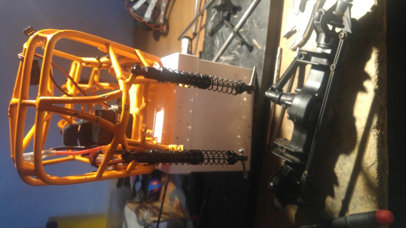

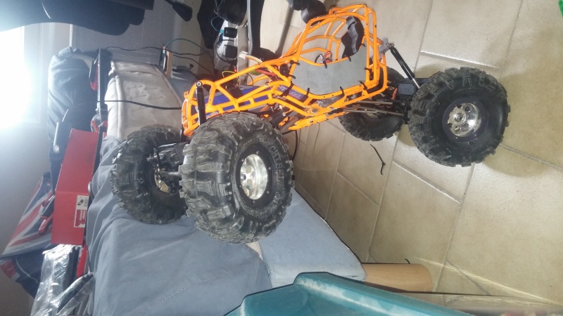

J'ai juste pris la photo, la machine a vraiment été comme ça en pilotant
Ultra 4 de Nico 20160612

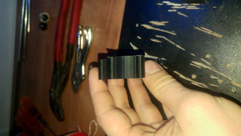

jolie projet et jolie machine! cool l'imprimante 3D, elles sont solide les pieces ainsi faite?
cdt

MiniSum a écrit:slt,
cdt
Merci Smile
Pour te donner un ordre d'idée, une seule chandelle peut supporter 10kg sans casser (j'ai pas essayer plus, ça fait mal aux doigts :siffle: )

cool ça Smile et le plastic se tord façon rpm ou est plutôt cassant quand on le tord?
si ça se trouve je te contacte sous peu pour realiser une piece Wink faut que j'y reflechisse encore et c'est pas dit j'en aurais forcément besoin, mais si jamais Wink
cdt

Le plastique est cassant par contre Wink
Pas de soucis, tu trouvera pas moins cher Wink
