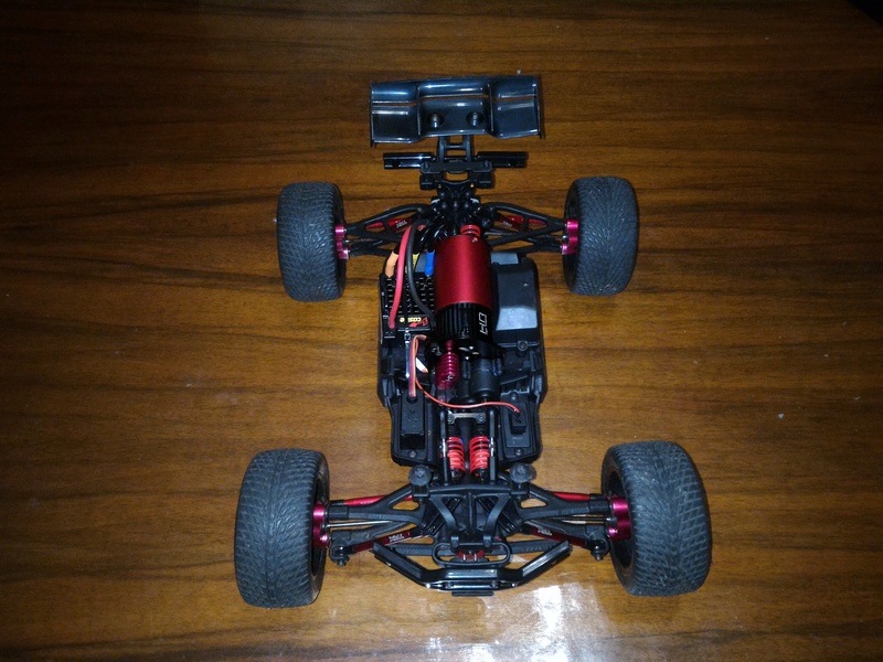

Reception du BigBlock ce jour![Wink](https://2img.net/i/fa/i/smiles/icon_wink.gif)
Du coup, montage dans la foulée![Rolling Eyes](https://2img.net/i/fa/i/smiles/icon_rolleyes.gif)
J'ai été rouler vite fait pour tester, c'est vachement plus "souple" et progressif que le combo d'origine![I love you](/users/3215/32/39/59/smiles/855874.gif)
Par contre, à l'arret il y a comme un "frein moteur".
Même batterie débranché, ça accroche lorsque je le pousse à la main.
Alors qu'avec le combo d'origine, il n'y avais aucunes résistance, c'était en "roue libre".
Donc, je me demande si c'est normal![scratch](/users/3215/32/39/59/smiles/724689.gif)
Peut être le temps que le moteur se rode ?
Allez, quelques photos du montage :
![Le Mini Revo De Molusk [BigBlock Castle / Leopard] - Page 14 P_201619](https://i.servimg.com/u/f37/19/58/52/20/p_201619.jpg)
![Le Mini Revo De Molusk [BigBlock Castle / Leopard] - Page 14 P_201618](https://i.servimg.com/u/f37/19/58/52/20/p_201618.jpg)
![Le Mini Revo De Molusk [BigBlock Castle / Leopard] - Page 14 P_201620](https://i.servimg.com/u/f37/19/58/52/20/p_201620.jpg)
Le contrô passe nickel, je l'ai juste installé provisoirement avec un serflex qui passe par les aérations de batteries car je n'ai plus de double face.
Par contre, côté boite radio, ça passe au chausse pied, le boitier est en appui contre le moteur.
Et aussi, suppression de B.A.R arrière...
J'ai aussi du réhausser la carrosserie.

Beau châssis bien rangé, ça change du mien ![Smile](/users/3215/32/39/59/smiles/994925.png)
Nombre de messages : 657
Localisation : Thorens - 74
Re: Le Mini Revo De Molusk [BigBlock Castle / Leopard]
Ven 16 Déc 2016 - 22:25
Oui, ça va il est plutôt bien ordonner.
Juste 2 / 3 finitions à revoir, du genre remplacer les gaines thermo tricolore des connecteurs par du noir, et surtout fixer le SW 3 correctement.
Et pis le câble de l'interrupteur qui passe au milieu je suis pas très fan, mais pas le choix (à voir pour le "camoufler"
Celui là sera reservé au bitume et au TT soft et "propre"![Wink](https://2img.net/i/fa/i/smiles/icon_wink.gif)

Record battu
5 minutes de roulage et retour maison
![Sad](https://2img.net/i/fa/i/smiles/icon_sad.gif)
![Le Mini Revo De Molusk [BigBlock Castle / Leopard] - Page 14 P_201621](https://i.servimg.com/u/f37/19/58/52/20/p_201621.jpg)
Je ne sais pas ce qu'il s'est passé ici...
Au bout de 4/5 minutes de roulage, j'entend comme un bruit de frottement, puis de la fumée blanche qui s'échappe de sous la carro
![affraid](https://2img.net/i/fa/i/smiles/affraid.gif)
J'ai eu peur pour mon combo, et non, ça vient du slipper...
On dirait que la cloche plastique est passé à travers le roulements
Bizarre, l'entre dents etait bien réglé, le slipper aussi et le roulement était neuf...
Je vais démonter pour voir l'étendue des dégats...
![Le Mini Revo De Molusk [BigBlock Castle / Leopard] - Page 14 P_201623](https://i.servimg.com/u/f37/19/58/52/20/p_201623.jpg)
![Le Mini Revo De Molusk [BigBlock Castle / Leopard] - Page 14 P_201622](https://i.servimg.com/u/f37/19/58/52/20/p_201622.jpg)
