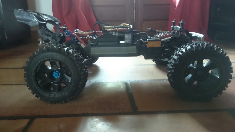

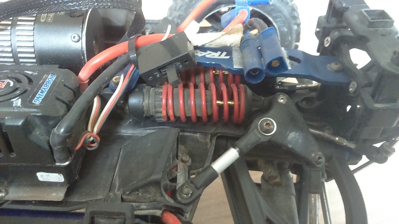

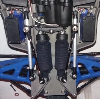

voici les photos :
réglages push rod
amortisseur arrière avec renfort home made
tu remarqueras que les amortisseurs sont très serrer ( et qu'il est un sale
amortisseurs avant et les renforts également
et pour finir , la hauteur de caisse 8cm
et sinon, je rejoins @Marcogti , prend les cardans revo classiques , ça va très bien
voici les photos :
réglages push rod

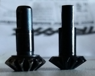

photos les cardans plastiques qui remplacent maintenant les cardans option Acier traxxas que j'avais monté :

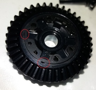

bon sinon j'ai tout reçu ce matin mais pas cool pour les pignons de diff GPM ! :
les barres anti roulis Traxxas :
mauvaise nouvelle pour le Kit pignons GPM Renforcé : c'est de la grosse daube au niveau des cotes et de la conception, ou alors il faut un carter de diff interne différent de celui d'origine, mais c'est tout comme leur sauve servo alu que j'ai vite enlevé tant il avait du jeu d'origine.... :
- l'axe des satellites a du jeu dans les pièces qui vont de chaque coté et dans le renfort qui va au centre,
- la courronne a un usinage au milieu qui fait que le joint ne sert à rien à chaque endroit ou il passe dessus puisque l'usinage dépasse de part et d'autre du joint, on a beau essayer de placer le joint au mieux il y a toujours ces jours à chaque rainures...
- les pignons latéraux sur les quels sont fixés les noix de cardans ont également du jeu dans les roulement, usinage = 0
bref il est inutilisable !!!! à 36€
, plus cher que le traxxas, ça craint !!!!!!
dés que j'ai le temps je m'attaque à ces renforts et aux barres anti-roulis....
vu le prix ça calme, je m'en vais de suite le renvoyer à rc team pour un avoir et reprendre les couronnes + pignons Traxxas d'origine E-Revo v3
photos des pignons gpm et comparaison avec un traxxas :
ça se voit même à l’œil qu'il y a du jeu, donc c'est pas un micro jeu sur la dernière photo :
à gauche le pignon traxxas (usée par la casse), à droite le gpm
allé, à toute

pour ce qui est des chapes des barres de renfort à la "toulousaine", vous avez supprimé les rotules pour les monter sur les axes de Basculeurs ?
je suis en plein dedans ...

oui et rajouté quelques rondelles

finalement, j'ai également mis 3 rondelles inox D.4mm sous chaque rotule pour que les chapes ne touchent pas les basculeurs, et j'ai remplacé toutes la visserie acier peint traxxas par de l'inox
j'ai finis le train avant, barre anti roulis et renforts, c'est reparti pour l'arrière...
j'ai reformé la barre anti-roulis avant (parfaitement symétrique, et bien sur sans chauffer) afin qu'elle ne touche plus le carter de la boite,
sur la notice , ils disent qu'il faut que la barre avant soit perpendiculaire au châssis pour qu'elle travaille correctement dans des conditions de suspension avec ou sans charge, et en même temps ils disent de raccourcir les biellettes pour éviter à la barre de toucher le carter,
la seule solution était donc de modifier la barre tout en lui laissant la bonne forme pour qu'elle travaille exactement pareil qu'avant et ne pas trop perdre en réglage :
