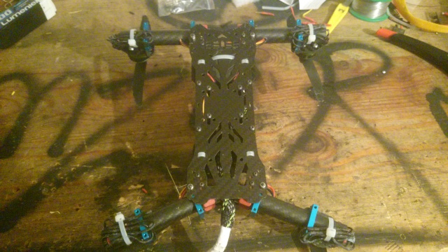

châssis : un mokaframe
Je tiens à préciser que le SAV de chez moka est simplement génial, le type étant québécois, on a pu parler français, il répond au messages très vite !
Coté moteurs : Multistar Elite 2204-2300KV
ESC's : Afro Slim 20Amp avec le simonk firmware (passés dans les tubes du chassis)
Contrôleur de vol : CC3D full
Hélices : gemfan 5x3 (en stock des 6x3 aussi et des tripales en 5x3) c'est gourmand en hélices comme bestiole

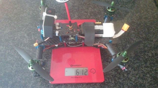

Au niveau du poid :
avec la batterie 4s 1800 (un peu trop lourd ..)
avec la batterie 3s 1400
