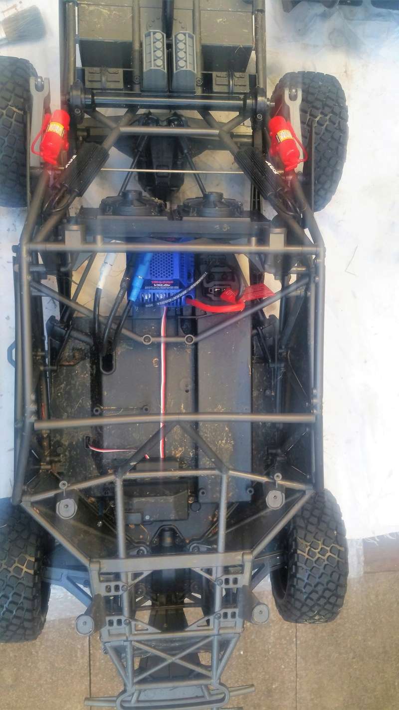

Ce matin ,petit démontage histoire de voir les entrailles du bestiau
vue du dessous ,une fois la plaque de protection retirée
D'ailleurs, je me demande si il ne serait pas une bonne idée de l'enlever les jours de fortes chaleurs ,histoire de ventiler
Donne accès à la transmission centrale ,aprés avoir retiré le capot de protection
Donne également accès au pignon moteur et les différents réglages
A droite de la photo ,le servo (9kg)
Vue du dessus ,une fois la carro ,l’intérieur et le X de l'arceau retirés
l’accès à l'electro ,cables moteur et prises ,récepteur
A l'avant ,le capot de diff se retire ,mais le diff reste en place Pour retirer le diff ,il faut démonter tout le train avant
Petit capot de droite retiré ,donne accès aux reglages du pignon si changement de taille
Là ,on peut voir les zones de pré-reglages de l'entre dent ,en fonction du pignon utilisé
le picot (en haut faisant parti du support moteur) rentre dans l'un des petits trous (à droite de la transmission)
