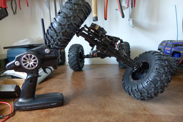

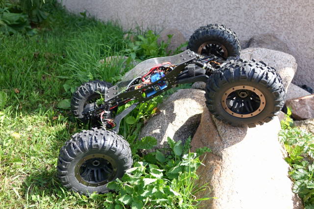

J'ai commencé avec un summit en 2012 et petit a petit je me suis monté ceci :
Frankeinstein super bully chassis
Super bully light weight axle (x2!)
HITEC HS 7980 (x2 pour les 4 roues directrices...)
TEKIN FX-R + moteur 45T (x2)
BEC Casttle
+.... du temps et beaucoup de plaisir
J ai besoin d'aide, je cale j'ai un probleme avec le tekin fx r sur crawler 4.0...
J ai sur mon crawler 2 fx r un pour chaque train. Ma Futaba 4PL gere le mixage des deux variateurs.
Mon problème est que lorsque je passe de la marche avant a la marche arrière assez rapidement, un seul moteur est actionné , l autre est bloqué . Si je passe de même en marche avant un seul moteur roule...si je passe par le neutre pendant un cours instant, les deux moteurs fonctionnent.
Pendant le blocage, le tekin fxr qui gère le moteur non alimenté, affiche une alimentation normal, idem a celui qui fonctionne!
J espère avoir été suffisamment clair, merci d avance pour votre aide.

Es que c'est toujours le meme moteur qui bloque sur la marche avant ET la marche arrière ?
Tes moteurs on l'arbres de transmission dans le même sens ? pignon a gauche pour l'avant et pignon AUSSI a gauche pour l'avant ?

Non, ce n est pas tjs le meme moteur, passage le marche avant a marche arriere , moteur arriere non alimente, et quand je passe de la marche arriere a la marche avant, moteur avant non alimente.
Arbres et moteurs avant et arrière inverses...

OK ça confirme ce que je pensais. Tu dois surement avoir un réglage quand tu vas de marche avant a marche arrière.
Sur les ESC HobbyWing, si tu fait marche avant et direct marche arrière tu passe par un freinage jusqu’à l’arrêt complet du moteur et ensuite marche arrière. Par contre si tu fait marche arrière et directe marche avant pas de soucis tu n'as pas de frein.
Tu dois te mettre en mode marche avant/marche arrière et non marche avant/frein/marche arrière.
Par contre si ce que je te dit s’avère juste ça veut dire que tes moteurs ne tourne pas a la même vitesse dans le même sens (si tu as câblé les deux moteur a l'identique.)

je vais essayer et les moteurs tournent quasiment à la même vitesse, je règle avec la radio.
Je vais faire quelques photos d'abord et essayer ensuite.

D'accordddddd !!! avec les photos je comprend largement mieux c'est pas un ESC mais un variateur ! du coup tes moteur bbrushed sont bien cablé ( inversion de polarité )
en regardant sur les caractéristiques je suis tombé sur ça => Marche Avant, Frein, Marche Arrière
Es que les varis ont les réglages d'origine ?

oui et grâce à tes conseils j'ai relu la doc des fxr et voila :
LED5: BRAKE/REVERSE TYPE (FXR/FXR PRO ONLY)
1) Proportional Brake with Reverse Lockout (LED1 ON). Proportional brake will be applied during reverse throttle.
2)Forward to Immediate Reverse (LED1-2 ON). The car will operate freely in forward and reverse and will change direc-tion IMMEDIATELY. ADJUSTMENT MODES CONT...
3) Proportional Brake with Reverse Delay (LED1-3 ON). The car will only go in reverse if the trigger has been in neutral for 1 second, otherwise it operates like propor- tional brake with no reverse.
en mettant en mode 2, plus de problème.
merci beaucoup, problème résolu ... jusqu'au prochain
