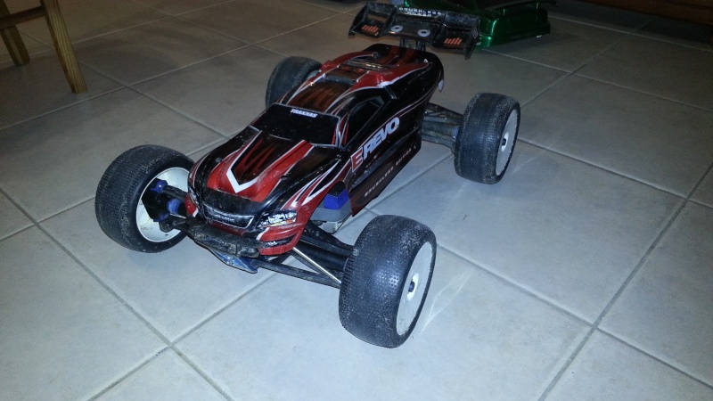

bonjour a tous et a toute,
j'ai acquis un E-REVO 1/8 qui tourne en brushless, variateur de 80A avec un moteur 3500kv.
il y a de multiple option comme skid alu av/ar,protege servo alu,chapeau d'amortisseur alu.

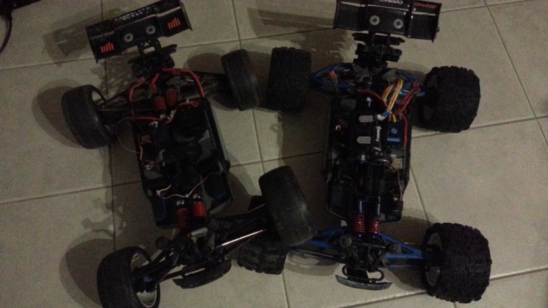

voici quelque photo de mon E-REVO (avec une surprise d'un menbre connu ici)
voici la surprise...

Ce n'est pas du tout fait pour un RC de la taille du E-Revo
Regardes la différence de taille qu'il y a entre ton moteur, et le moteur d'origine du E-Revo qui fait 2200kv
Celui que tu as, c'est un moteur fait pour le E-Revo VXL
Pour les kv selon que tu rouleras en 4 5 ou 6S ça ira de 1700 à 2200kv
Un contro de 80A c'est fait pour du 1/10 ou pour un TT 1/8 de 3.5kg.
D'origine il y a un 120A sur le E-Revo
Je ne sais pas combien fait le Ø de ton moteur, mais pour un 1/8 de la taille du E-Revo, il faut qu'il fasse 42mm de ØGsxzera a écrit:Un XERUN-4068 avec un Ø de 40mm est fait des TT1/8 de 3.5kg environ voire des Truggy.Gsxzera a écrit:Message de Floflo147 sur le sujet: Taille moteur brushless sur arct-team
Globalement, on peut garder les points suivants pour les moteurs brushless:
* plus un moteur a un gros diamètre, plus il sera capable de fournir un couple important. Par contre, plus le diamètre est gros, plus la force centrifuge est importante car les masses sont écartées de l'axe du moteur. Donc dans ce cas, moins le moteur devra tourner vite.
* plus un moteur est long, plus il a de chance de fournir un couple important.
Les moteurs pour Monster Truck font 42mm de Ø.
Alors avec un moteur de 36mm Ø...

salut jul33 ,
avec GSX j ai été surpris par la taille du moteur et de la puissance de ton combo monter sur ton e-revo qui peut atteindre plus de 5kg
ca va tourner , mais a mon avis il ya un des deux qui va chauffer

@gsx et vinci: vous inquiété pas ça marchez parfaitement bien pour rouler sur la route. En plus les prolines sont tres légère. Pour le moteur c'est pas dutout un moteur VXL lol c'est un moteur Xerun type 540. ( ref 3665 si je me rapel bien ). Le contro monté ici n'est que provisoire! l'argent tombe pas du ciel non plus
Re: Mon E-REVO a MOI!!
Dim 19 Jan 2014 - 12:45
j avais bien reconnue le 540
ok ouaip , si il ne met pas plus lourds et sans basher , ca peut le faire , mais ya quand meme des risque !
