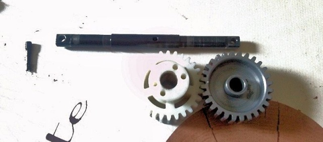

Je viens de réceptionner mes pignons RRP (kit RRP chez amainhobbies RRP8002).
J'ai donc démonté ma boite et commencé a remplacer les pignons. Tout est en ordre jusqu'au moment de remplacer le dernier pignon (celui sur l'axe de sortie).
Le diamètre de l'axe ne correspond pas au diamètre intérieur du pignon. Je constate également un système de verrouillage différent composé de deux vis sans tête (pour coincer) alors que mon pignon d'origine est fixé par une vis sans tête qui traverse entièrement l'axe.
En observant la notice, je constate que l'axe est différent du mien, il a des cannelures alors que le mien est lisse. Avant que je fasse rectifier l'axe pour pouvoir y engager mon pignon, est ce que quelqu'un a déjà été confronté au problème ? et comment l'a t il résolu ?
voici le pignon en question :

Re: Montage Kit FOC RRP
Ven 31 Mai 2013 - 15:47
Chezoit a écrit:Pour le kit FOC RRP il faut le second axe (sur la photo de REVO-Nico )
> Ref. TRA5369 (Output Shaft Transmission Revo).
Sur Ebay :
-Output Shaft Transmission Revo
-5369.
En fait c'est simplement l'axe d'origine si tu avais la marche AR d'origine sur ton Revo.
Ven 31 Mai 2013 - 17:59
Ok, super, merci.
J'ai filé axe et pignon chez l'usineur qui va me faire la pièce de blocage seconde également.
En rectifiant l'axe d'origine et en plaçant une entretoise ça devrait le faire, enfin j'espère lol !
Edit : on les trouve pas en France ces pièces ??
Ven 31 Mai 2013 - 18:23
non je n'avais pas la marche arrière. Mon axe est celui du haut sur la photo.
C'est gratuit l'usinage, c'est mon beau frère qui me le fait.
?? je ne comprends pas ta question ! je n'ai pas de pignon avec des cannelures !
Tu peux mettre une photo du pignon ou on voit ces cannelures.

Chezoit a écrit:Tous les Revo ne viennent pas avec cet axe, seulement ceux qui ont la Marche Arrière.
-Revo 2.5 > Oui
-Revo 3.3 #5309 > Oui
-Revo 3.3 #5308 > Non
-Revo 3.3 Nouveau #5309 > Oui
-Revo Platinum > Non
Ven 31 Mai 2013 - 19:09
Oui, j'ai le 5308 !
Il va rectifier l'axe pour pouvoir emmancher le pignon, puis percer le pignon pour que l'axe de blocage traverse. Une entretoise percée de part en part également pour rattraper la côte de la partie cannelée que je n'ai pas.
Je ferais des photos une fois que j'aurais tout récupéré, fin de semaine prochaine normalement.
Merci pour ces éclaircissements en attendant
