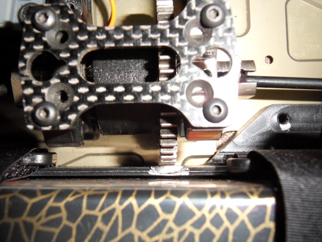

Et là, une bonne idée je pense, on a "creusé" sur le côté du bac, là ou il y a la couronne, car elle touchait le bac.
On a quand même laissé de la matière exprès pour :
- qu'elle joue le rôle de buté
- et on a peint le côté en blanc, ce qui me permet de vérifier souvent si la peinture s'enlève = faire gaffe à la lipo
Mugen mbx6 brushlees  - Page 2 Sdc10026
Montage à blanc, on constate que la couronne a quand même la place, au cas ou il y aurait du jeu :
Mugen mbx6 brushlees  - Page 2 Sdc10027

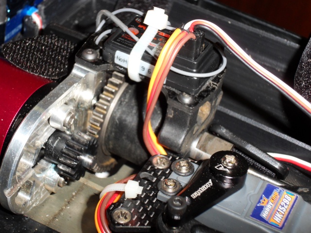

Aujourd'hui, rentré du lycée à 14H, puis bricolage dans l'atelier jusqu'à 18H. :
Installation du récepteur sur la platine du diff' central avec un collier rilsan. Pour ne pas mettre le récepteur directement sur la platine, j'ai mis de la mousse adhésive en dessous :
Arrow J'ai aussi attaché le fil beaucoup trop long du servo avec un rilsan, le tout relié/ entouré avec le plot de la platine servo.
Mugen mbx6 brushlees  - Page 2 Sdc10032
