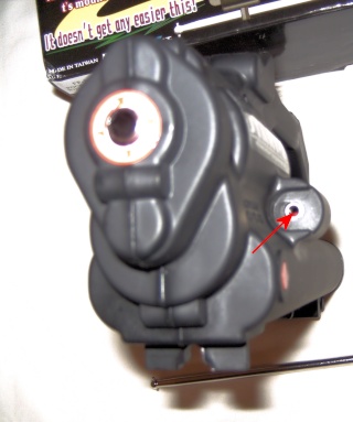

Je voudrais savoir à quoi servent le bouton rouge sur le coté ainsi que la petite prise.
Je n'ai qu'une vue éclatée du rotostart mais pas de mode d'emploi…
Edit: J'ai trouvé pour le bouton rouge, s'est un disjoncteur

Bonne question, le miens était plus simple, ça tourne en même temps que la tige?
Edit: je pense que c'est une prise Jack pour recharger l'accu sans le sortir.

Pour la prise comme tu dis soit s'est une Jack pour recharger soit s'est une prise pour brancher un chauffe bougie (déjà vu que ça exixte) devant il y ecrit: O/P DC 7.2V Toujours en voulant tester j'ai fait un court jus Evil or Very Mad Rien de grave tout marche Very Happy
e-bline a écrit:et le bouton sert aussi a actioner le rotor start nan?
Non le petit bouton rouge s'est un disjoncteur si le moteur force trop.

Je ne retrouve pas le site ou j'ai vu un roto avec le chauffe bougie.
Mais je le démonterais pour savoir si s'est une sortie ou une entrée.

Je me demande si dans O/P DC 7.2V O/P n'est pas tout simplement une abréviation de output = sortie....

oui c'est une sortie 7.2v de ton accu
ou entré pour charger
mais je te le déconseille car quand tu branche une prise ca fait un beau CC
un client était venu au mag avec un roto cramé car il avais tenté de le charger par la
et lors que l'on branchais la prise, pufffff ca fumais
c'est une prise jack type écouteurs qui se branche dedans
pour la charge et eviter les CC il aurais du mettre une prise comme sur un PC portable

J'ai fait une modif des télécommandes d'orignes avec justement des jacks audio pour recharger les accus sans avoir à les sortir. Pour le moment ça marche bien... mais tu me fais un peu peur avec les risques de CC Exclamation
Je recharge en 0.5A pour eviter la surchauffe....
Je pense à un truc: peut etre que je pourrais faire une modif avec une de mes 3 poignées Ez Start pour récupérer le 7.2V et resortir en 1.7V (je sais pas au juste) pour alimenter un chauffe bougie....

Je me demandais à quoi servait la prise sur le coté du rotostart Je l'ai ouvert et il y a 2 fils branchés en // directement sur le moteur donc ça ressemble à une alimentation pour un chauffe bougie fait exprès, qui fait chuter la tension. Je l'ai déjà vu mais je ne le trouve plus. Very Happy
Toujours ce n’est pas pour recharger l’accu vu que du moteur à l’accu il y a l’inter.
