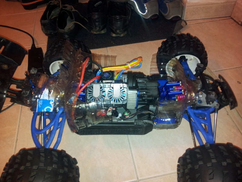

non 100 sa rigole plus tous les reglage son fait et j'ai pas pu resister a cette bonne couche de neige qui tombe en ce moment meme sur la region parisienne !!! Ni une ni deux je me penche sur l'isolation de l'electronique pour pas tous cramer ce qui donne ça =
Sa fait gitan met efficace
prêt pour attaquer la neige ?
La video est en cours de up
Re: Mon GROS E-Revo =)
Lun 14 Jan 2013 - 23:23
je sais pas si c est une bonne idée tes protection , je m explique , je peux me tromper , mais la neige se colle a l intérieur de la caro a cause principalement de la rotation des roue , et a l avant vu q elle tourne elles en envoient bien comme il faut , et de la , elle retombe sur la mécanique , et la ca risque de faire caisson pour bien la retenir cette neige
, mais comme tu as du roulé depuis , tu nous dis ce q il en est ?
- Nombre de messages : 1869
Lun 14 Jan 2013 - 23:42
On le vois pas bien sur la photo mais le plastique viens jointer sur la car ce qui fait que rien ne passe
et dailleur apres un run 0 neige a proximité de l’électronique donc je v opté pour une fixation par vis pour que ce soit démontable
