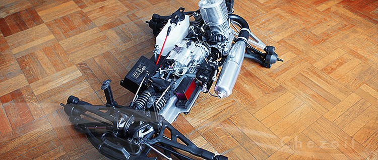

J'ai refait une p'tite beauté à mon Revo.
Toujours un big Thanks à Didoush !
Alias Didou200, Alias"l'homme qui se t**che t**j**rs s**s la d**che !" (remplacer les ** par "ou")
m'en veut pas.... Laughing
Voici enfin le Revo fini, il manque juste à monter deux trois bricoles. Wink

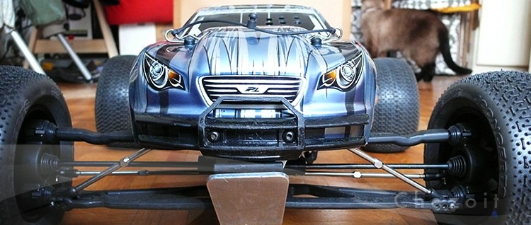

Arrow The Carro "HardDrive" by ZielkRacing
01 Mon Riz Au Veau 3.3  sauce Nova N528Xra > Photo P1 Revo 3.3 Chezoit .28  Bagnol41

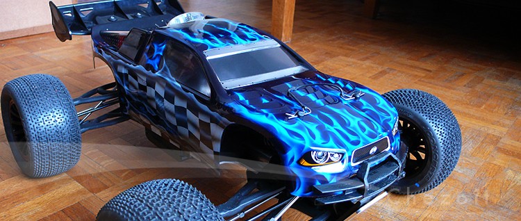

Arrow Carro "Crowd Pleazer 2.0" (pour faire le con)
01 Mon Riz Au Veau 3.3  sauce Nova N528Xra > Photo P1 Revo 3.3 Chezoit .28  Bagnol27

Voici deux supplémentaire.

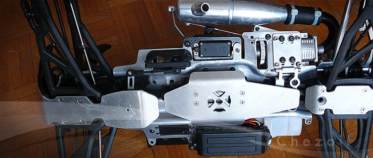

-Triangle arrière spécial déporté Golden Horizon:
01 Mon Riz Au Veau 3.3  sauce Nova N528Xra > Photo P1 Revo 3.3 Chezoit .28  Dsc00911
-Photo avec install de la gaine carburant.
01 Mon Riz Au Veau 3.3  sauce Nova N528Xra > Photo P1 Revo 3.3 Chezoit .28  Dsc00913

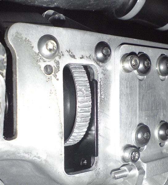

-Photo de la barre de Renfort Qoncepts...du moins de ce qu'on en voie...
01 Mon Riz Au Veau 3.3  sauce Nova N528Xra > Photo P1 Revo 3.3 Chezoit .28  Dsc00915
- Infos du Moteur N528Xra Novarossi
01 Mon Riz Au Veau 3.3  sauce Nova N528Xra > Photo P1 Revo 3.3 Chezoit .28  Image1m.th
- Chassix 3.3 Traxxas.
- Transmission 3.3 / Diff Central / Cellule de boite RDLogics / 1er vitesse & 2ème vitesse RRP
- Moteur Novarossi N528Xra / Culasse Nova

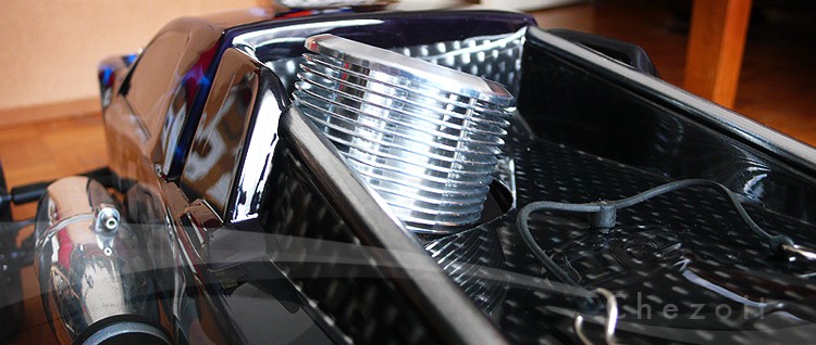

- Filtre à air Pro-Line "MT Low Pro Air Filter"
- Volant Moteur Qoncepts.
- Couronne Robinson/ Cloche K-Kactory.
- Slipper Robinson.
- Support Moteur Qoncepts
- Barre de renfort Qoncepts
- Support côté moteur Hot Racing.
- Résonateur O.s T-2070 & coude AE.
- Réservoir Mugen (150cc).
- Support Batterie/Réservoir Kit Tekno.
- Switch KO PROPO.
- Bec Novak 6V/5Amp
- Lipo ProTek 2s 7.4V/2000mAh
- Filtre Carburant - Pompe /Ofna.
- Filtre Gaz - Réservoir / Mugen.
- Tringlerie Ofna.
- Support Frein/Gaz Carbon Xtreme Racing.
- Servo Frein/Gaz BLS451 (10.584kg-cm & .10 sec/60°) Futaba.
- Servo Direction DS8711 (29kg-cm & .15 sec/60°) Jr.
- Bras de bascule Rockers Lunsford en Titane.
- Biellette de direction Lunsford en Titane.
- Biellette P1-P2-P3 Lunsford en Titane.
- Rockers NewEra Modifiable.
- Triangles RPM.
- Fusées RPM / Durite noir Hot Racing
- Triangle arrière supérieur côté moteur, déporté :  Golden Horizon.
- Cardan Tsais / Durite noir Hot Bodie #61215
- Cardan Central mélange Tsais 2.5 / Vantage 3.3
- Diff av : Carter RCMonster / diff module Fioroni Tractive IV Kyosho.
- Diff ar : Carter RCMonster / diff module HotBodie.
- Suspensions GTR Teflon / Tige Titanium Nitride.
- Barre Anti-roulis Traxxas
- Jantes/Pneu Wabash 40 Series teintées noir/Bow Tie 40 Series Pro Line.
- Jantes/Pneu Wabash 40 Series teintées noir/Mulcher 40 Series Pro Line .
- Jantes/Pneu JConcepts Rulux 1/8th Truck Wheel 1/2" Offset / JConcepts Goose Bumps - fits 1/8th truggy.
- Rotule en Titane.
- Frein av : Plaquette Hot Racing / plaquette carbon / Disque ventilé Traxxas 5364X
- Frein ar : Plaquette traxxas / plaquette carbon / Disque ventilé GPM Jato allu
- Skin Plate Titane Avant/Central/Arrière NewEra.
- Support Aileron Traxxas
- Aileron Himoto v2

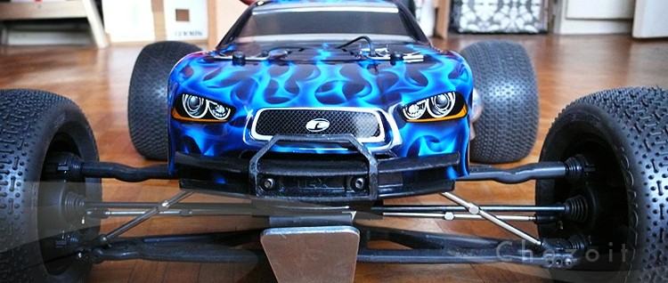

- Carro 1 Pro Line Hard Drive By ZielkRacing
- Carro 2 Pro Line Crowd Pleazer 2.0
Arrow Châssis Poncé, j'en ai eu des ampoules aux doigts...
Protégé avec "Vernix Inoxydator" de chez Eclador (acheté chez Rougier & plé (25,90 Roro)

Arrow Regarder moi ces formes, cette silhouette, comment ne pas l'aimer ! I love you  I love you

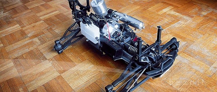

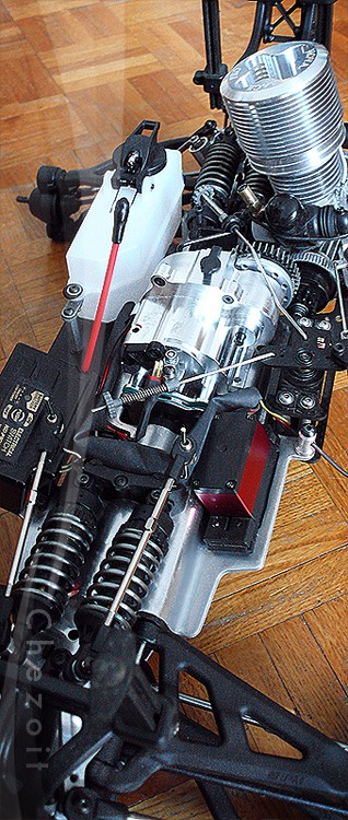

Arrow Train avant/arrière demonté.
01 Mon Riz Au Veau 3.3  sauce Nova N528Xra > Photo P1 Revo 3.3 Chezoit .28  Dsc00012

EN RESUME :
- Transmission 3.3 / Diff Central.
- Moteur Novarossi N528Xra.
- Filtre à air RB.
- Couronne 40t Robinson/ Cloche 16t Kyosho.
- Slipper Robinson.
- Support Moteur Kit New era.
- Résonateur O.s T-2070 & coude RB modifié.
- Réservoir Ofna Hyper One Seven (250cc).
- Fail safe KO PROPO.
- Filtre/Pompe Ofna.
- Filtre pipe Dynamite.
- Barre de protection New Era modifiée (Gift by Didoush).
- Tringlerie Ofna.
- Servo Frein/Gaz HS-5945MG (13 kg) Hitec.
- Servo Direction HS-5955TG (24kg) Hitec.
- Fusées RPM.
- Triangles RPM.
- Cardan Tsais.
- Cardan Central Vantage (thx Attila).
- Carter Diff av/arr RDLogics.
- Cage Diff av/ctrl/arr Nova.
- Pignon/Couronne Diff Robinson.
- Suport suspension allu Hot Racing.
- Jantes/Pneu Wabash 40 Series/Bow Tie 40 Series Pro Line teintées noir.
- Jantes/Pneu Wabash 40 Series/Mulcher 40 Series Pro Line teintées noir.
- Biellettes en Titane.
- Rotule en Titane.
- Double disque frein en Titane avec plaquette en carbon.
- et enfin Pare-Choc RPM.
La Carro est en cour de préparation Wink
VOilou Wink
Je reviendrais avec des images pour la Carro fini.

Un beau revo à la mac giver!! Je susi sûr qu'on en voit pas 2 comme ça...
ça doit envoyer sec avec l'os 30 VG Shocked
Par contre il n'est pas un peu haut pour un revo typé piste? scratch

Asche zu asche a écrit:Un beau revo à la mac giver!! Je susi sûr qu'on en voit pas 2 comme ça...
Nop il plutôt typé bourrinage ! Wink Le terrain sur lequel on va est assez divers : Terre, herbe, feuille, goudron, le tout avec quelques belles bosses...un vrai petit délice ! Wink J'ai mis les rockers les plus longs pour des meilleurs passages dans les bosses et aussi dans les réceptions de Back Flip ! Wink
D'ailleurs le pote avec qui je tourne avait un Truggy et a un Savage, il a vendu le truggy car vu le terrain, ca ne servait à rien...

Tu roules en 16/40 !!!! ca fait 2.5 pour 2.53 à l'origine Shocked c'est très court ! Tes roues avant ne doivent pas toucher le sol tres souvent affraid
J'ai mis 18/40 et ca pousse fort au démarrage, l'embrayage 3 points y est pour beaucoup.
Mais L'OS30 doit pousser plus que mon SH !!! Il en est a combien de litres Question

C'est vrai que c'est vraiment court!!!
Moi avec le picco j'ai préféré passer en 17/36 pour avaler la puissance et profiter de + de vvitesse de pointe!!
Alors avec un OS 30 VG... affraid affraid affraid
