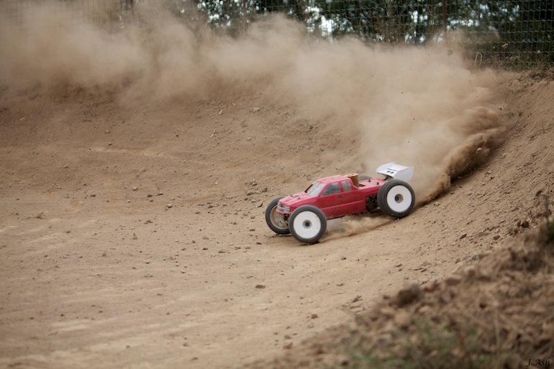

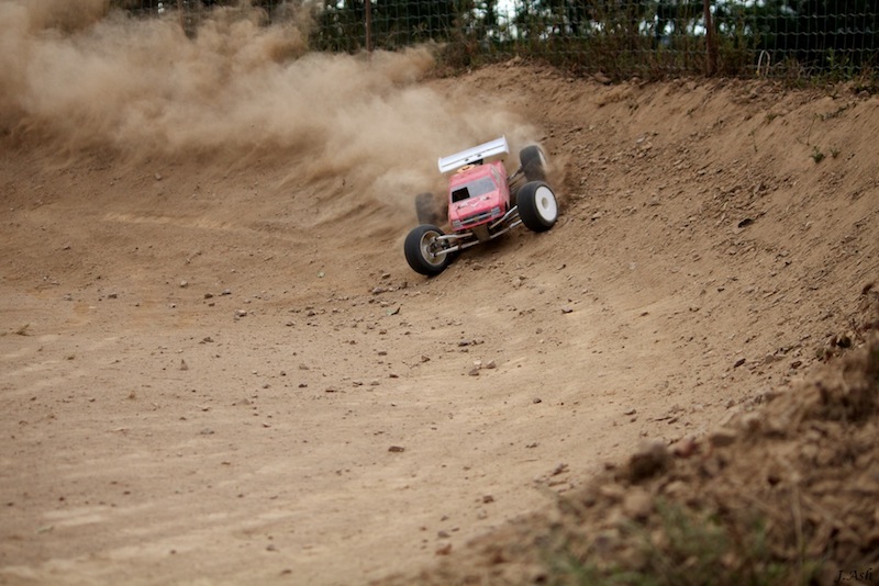

Le LRM à tourné pour la 1ere fois cette été.
1ere impression: très performant et très fiable.
Mais il levait souvent, beaucoup de roulis et mes diff bloquaient à cause de noix de cardans trop longue.
Après, j'ai fabriqué des barres anti roulis et j'ai changé mes triangles avec pour mettre des setback(triangles qui rajoute +22mm en empattement)

Le test d'aujourd'hui:
Il ne prends plus de roulis et ne lève plus du tout.
Par contre mon embrayage avait du mal mais normalement semaine prochaine je change d'embrayage pour un de TT 1/8.
Sinon j'ai vu sur le revo à Chezoit une boite d'accu qui m'intéresse vraiment. Je pourais mettre un accu à plat sous pour réservoir pour baisser mon centre de gravité
