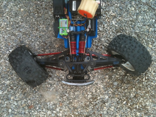

Je viens de faire ma dernier modification pour la direction j’ai meulé très légèrement les fuser avant sans toucher à la bague de renfort est la je suis arrivé au même niveau de braquage que toi
Maintenant je ne touche plus à la direction
J’ai hâte de finir mon rodage et de me lancer sur la piste est faire de petit virages

Tout mes calles son devant les triangles, si sa braque vraiment trop je change le palonnier du servo par un plus cour
@Gsxzera tu a les triangles arrière pour rallonger l’empâtement de 19mm ?
Je pence que avec le braquage que tu a ton Revo risque de tourner sur place

@ REVO-Nico Tu braques comme ca avec la radio ou sans la radio
Moi j'ai re-réglé l'ouverture du train avant, j'avais 10°...Je l'ai mis à 3°. Le braquage est moins imortant, mais je tourne quand même sur 60cm
Non je n'ai pas les triangles options qui rallongent de 19mm.
Comme dit francois marie avec un braquage pareil il ne vaut mieux pas avoir une direction trop vives en mettant de l'expo négatif
D'ailleurs merci à toi francois marie pour tous tes conseils et pour les réglages que tu as donné

Re: Réglages chassis pour piste TT lente avec nombreux virages
Lun 20 Sep 2010 - 14:46

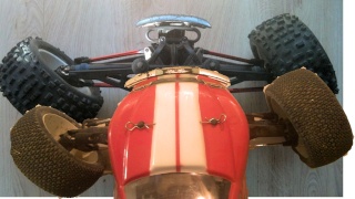

Yep, me revoilou.
Sur le Revo de Nico, les deux roues braquent en parallèle.
Alors que sur celle de GSX, ce n'est (ou n'était) pas le cas.
@GSX: as-tu checké pour voire d'où ça venait? Peut être une boule ou une fusée moins limée?

sur le revo il est impossible que les 2 roues soit parallele
même d'origine, l'effet ackerman est d'origine

en effet c pas normal!
faut controler que les 2 biellettes de directions aient la meme longueur donc sauve servo bien droit et que la prise des biellettes de direction sur les fusées soient a la meme position(hauteur)!!!
...et biensur que tous les limages,palonniers etc soient réalisé sans grosse difference entre la gauche et la droite!

J’ai tout contrôlé sauve servo bien droit les biellettes de même longueur pincement de roue avant environ de 2°j’ai mis un peu plus de carrossage environ 1.5°
Je trouve que c’est un peu mieux et la différence entre les roues et plus importent
@ francois marie et Gsxzera
Quel son vaut réglage pour les triangles supérieurs avant et arrière ?
Ils sont réglés de la même façon que les deux images précédant ?

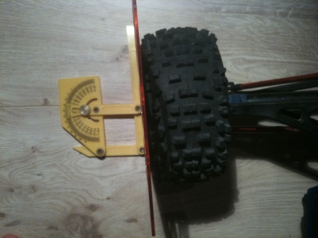

@ REVO-Nico Comment tu fais pour mesurer tes angles de carrossage et SURTOUT de pincement et d'ouverture
Résultat: La nuit et le jour

Et moi qui règle sa avec la telecommande de la tv
Ou as tu trouver cette outils ? merci

Pour se truc qui est entre le rapporteur et l’équerre, c’est mon père qui me la ramer de chine, c’est très pratique quant je fais de la soudure ou couper le parque quand on na des murs pas droit
Voila comment je mesure mon pincement j’aligne la voiture par rapport au joint du parque et je place cet outil pour avoir un angle approximatif

donc si tu n'as pas de parquet tu peut rien faire...

oui c'est sur mais ce n'est pas du tout le méme prix...
