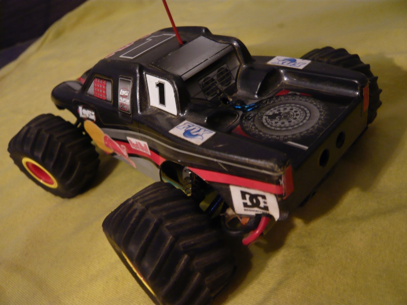

Voici la présentation de micro-t, pas mal modifié.
Description des options:
*axes de roues filetés
*full roulements
*accus LiPo 2S 500mAh
*moteur d'avion (edf50)
*ESC d'origine
*biellettes de direction réglables drangonfly 3Racing
*chassis rallongé (1cm) home made
*cardans alu CVD (j'ai cassé ceux d'origine et des options alu)
*boitier de diff' alu 3R>axe de slipper sur roulements
*roues de monster
*couronne alu
*pignon delrin
*carro de micro DT (chassis oblige) et clips de carro anodisés bleu
Je crois que c'est tout...place aux photos!!!
Voila un p'tit engin sympa, qui envoie pas mal, pour du micro-bash!!!
Voiloa mon petit engin qui envoie pas mal, pour faire du mini-bash!!!
Dites-moi ce que vous en pensez, j'essaierai de faire une vidéo...

cest rigolo !
tu as rien pour protéger ton contro?

Non, c'est comme ça, mais je roule ac la carro!!!
Ouais c'est marrant, surtout pour l'hiver, et pour les petits budgets!!!
Là je suis content, j'ai un engin qui pousse grave, mais bonjour pour que toute la transmission suive
Je suis en diff' collé (oui c'est pas à billes), mais les axes ds les noix de cardans se barrent, c'est le bordel^^
C'est pour ça que ça me saoule un peu...impossible d'avoir une trans' 100% parfaite qui tient, en 2S avec ce moteur!!!

pas mal ce micro-t
C'est quoi la matière de ton chassis ?

C'est un bout de couvercle de Tuppeware^^
Et la partie supèrieure c'est une tole fine.
Pour donner une idée de la fougue du bestiau, je viens de casser 2 cardans CVD en 10 min!!! Ca fait le 3ème CVD et le 7ème cardan tout confondus!!!
Je sais plus quoi faire...
