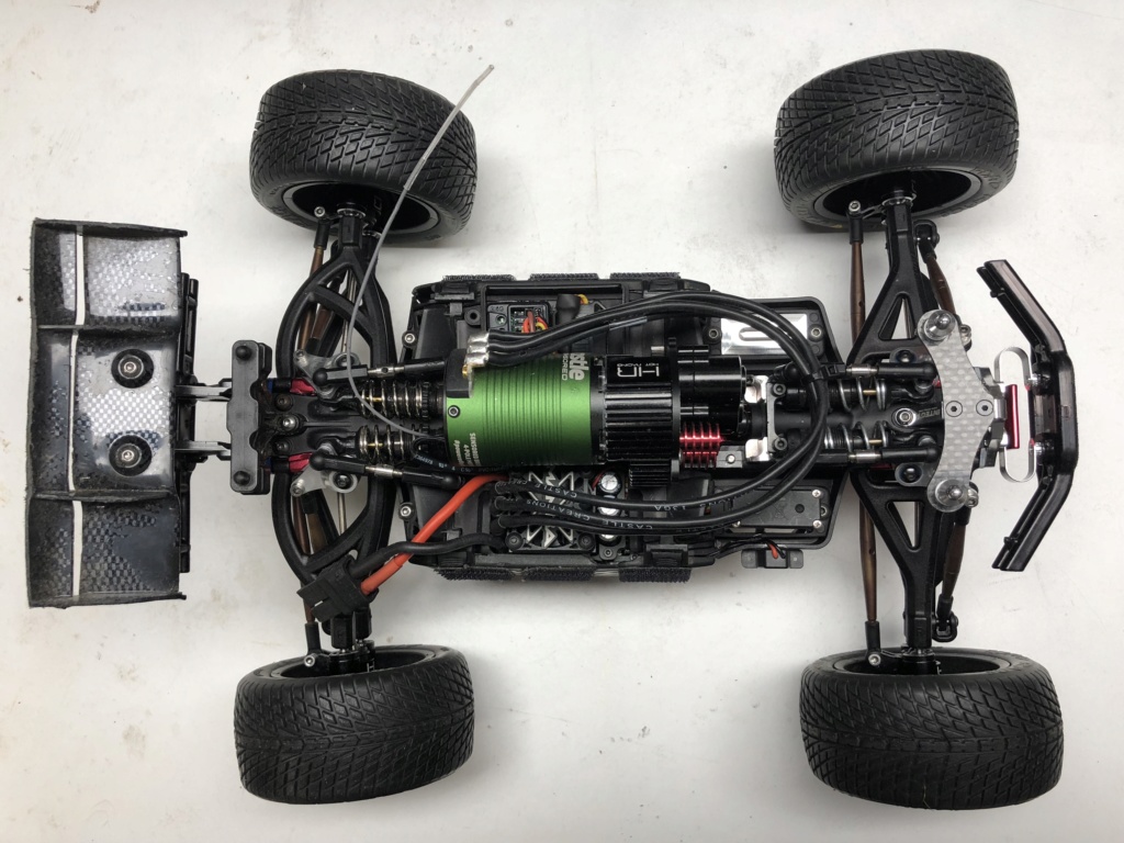

Bonjour
Alors, j'ai acheté ce MERV sur le boncoin (380€) ,il était déja équipé des triangles fusées basculeurs et jantes/pneux et pares chocs.
j'ai instalé une transmition tout en métal, des amortisseurs et un combo castle.
Je ne roule qu'en 3S pour l'intant, moitié bitume et moitié TT.
J'éssaye de vous mettre quelques photos.

Re: Le MERV de Adoc
Dim 7 Oct 2018 - 10:46
Voila pour les photos.
J'ai quelques piéces en commande, vivement quelles arrivent.

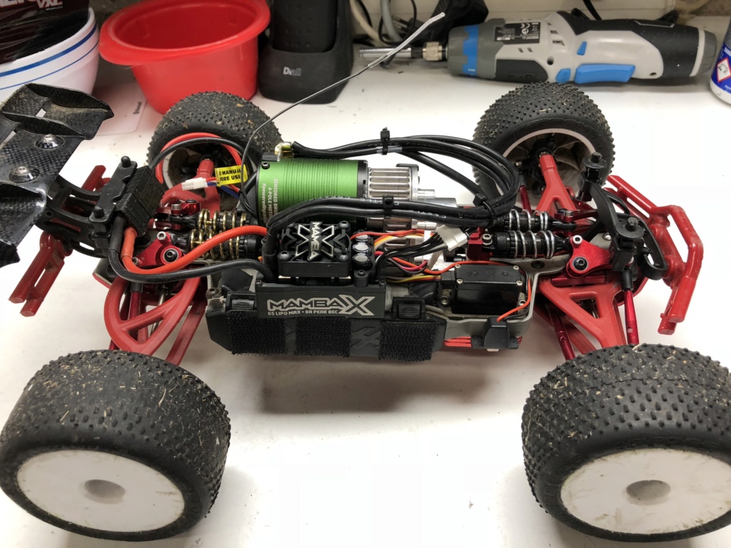

Bonjour
Les petits travaux du weeck-end, J'ai déplacé L'ESC dans le compartiment de batterie, la caro retrouve un emplacement correcte et le centre de gravité descend un peu plus.
Bricolage de la barre anti-roulis arriére, elle ne passait pas a cause du moteur qui dépasse sur les visses d'amortos. J'en ai fais une plus large avec de la corde a piano de 1,5mm et ça fonctionne a merveille.
Elle ne part plus sur le dos dans les virages sérrés mais elle part en glisse de l'arriére, il faut dire que mes pneus sont lisses, j'en ai commandé de nouveaux qui doivent arriver cette semaine.

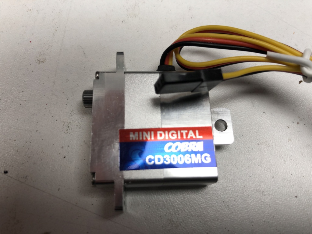

Bonjour
Ce matin, 2 colis dans la boite a lettres.
Des basculeurs HOT RACING qui permétent plusieurs réglages et un servo tout en alu, le mien avait du jeu au niveau de l'axe.
Je pense monter tout ça samedi.
