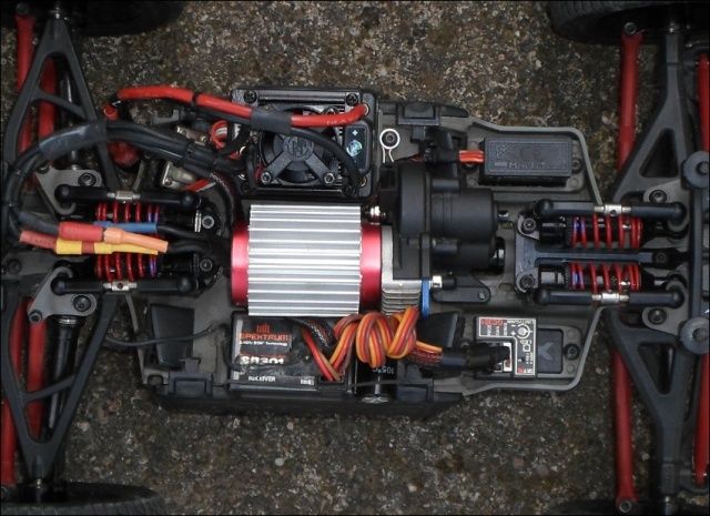

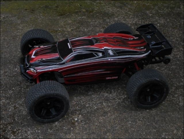

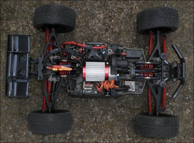

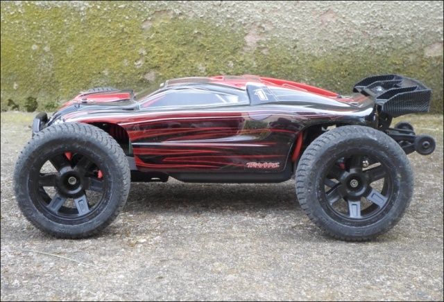

petite maj photos de la bête
ça fait un moment j'en avais pu prit
sinon petit tour aujourd’hui en 3S2P 2x nano 3S 1400mah 40/80C (en parallèle donc) et c'etait top
decidément j'apprecie ce nouveau gearing de 23x45... (parcontre ça chauffe un peu plus mais la temperature exterieur etait assez forte)
le Merv Leopard/Ezrun
j'aime bien son look, sobre comme j'aime
en mode "On Road" il est bien rabaissé
j'ai un tour de preload à l'avant et 3 à l'arr, tjrs amortisseur GPM et ressort option trx purple x4 (les + dur de la marque!), comme ça avec les sway bar HR ça tient sacrément bien le pavé
on s'aperçoit aussi que grâce aux triangles arr extended 7132R on à un meilleure accès aux trappes batterie! les roues etant plus reculées... perso je prefere avec cet empattement, c'est d'la bombe!
sans la carro... pour info tel quel à vide il fait 1277g (sans batterie ni carro)
vivement les biellettes option traxxas 7118X & 7138X pour "bouclé la boucle"
gros plan sur chassie et sur l'electro, on voit que le combo s'integre parfaitement, le gyro aussi! tout est à sa place c'est propre (juste les 3 cables esc/moteur sont un peu long ce serait plus propre si un peu plus court comme pour le combo stock mais c'est pas bien grave, c'est un detail ça ^^)
et oui chez moi c'est inversé le recepteur est en place de l'esc stock et l'esc est en place du recepteur, c'est plutôt bien equilibré de la sorte (je met ma batterie sous mon recepteur ça equilibre avec esc et servo de l'autre côté c'est plutôt pas mal

hello,
petite revision cette aprem
, j'ai refait mes reglages pivot ball (j'ai fait à l'avant 3,75 tour en haut et 4,5 tour en bas, à l'arr 4,25 tour partout, soit un tout petit peu moins que recommandé par RPM qui est 4-5 et 4,5), j'ai repris le jeu dans les porte-fusées (j'ai serrer les cap's de reglages jusqu'à bloquer les pivot ball triangles droit puis j'ai desserrer d'1/8 de tour, suffisant apres verification), j'ai un peu mieux repositionné mon servo dans son emplacement pour moins avoir à jouer avec les trims et est refait les reglages du neutre (et changer la piece plastic sous-chassi pour une neuve pour bien grippé le servo dans son logement)
j'ai egalement refait mes amortisseurs GPM, huile legerement plus dense à l'arr ce coup-ci
(à l'arr 900cst 70W, à l'avant 850cst 65W), tjrs ressort purple sur les 4 pour pas changer
(j'ai été tenter de mettre les bleues devant puis finalement non j'ai pas fait), preload 0,5 tour devant et 3,25 tour derriere pour une configuration bitume (l'avant plonge tres legerement), voir dernieres photos... j'ai aussi changer quelques vis usées ici et là genre les m2,5x12 qui passent dans les hollow ball fixant les tie-rods aux porte-fusees (y'avait du jeu c'etait important de les changer, les anciennes vis n'avaient casi plus de filetage car frottement interne avec les hollow ball acier, là c'est bien mieux avec les nouvelles
), aussi j'ai durcit legerement mon reglage BAR (les pivot sont legerement plus enfoncé sur les tiges, à voir si ça se ressent)
voilà je crois que c'est tout... ah si j'ai egalement reprit quelques reglages sur l'esc, j'ai passé mon timing de 5 (15°) à 4 (11,25°) et est remonter mon lipo cut-of de 3V à 3,2V... dans les faits regler à 3,2V ma voiture coupe quand les cellules arrivent à 3,78/3,8V, sa les preserve d'avantage que sur 3V même si ça reduit un peu mon runtime... j'ai aussi calé les axes de roues à l'aide de petite rondelle plastic 4x6 que j'ai placé entre les hexagones et les porte-fusées (c'est parfait là les roues tournent parfaitement droite sans le moindre petit "huit") et biensur proceder à un petit nettoyage en regle de l'ensemble à la brosse à dents
sinon elle fait prète à rouler 1570g tel quel avec deux batteries en // (avec une seule batt c'est 1435g), prèt à rouler je m'en vais sous peu tester la bête
dommage qu'il fasse si chaud ^^ sinon appreciable les reglages à nouveau tous ok et la voiture qui file bien droit que ce soit en marche avant comme en marche arriere... prochaine fois on s'attaque sans doute aux differentiels! ça fait un bye j'ai pu ouvert (va aussi falloir que je passe ma commande moi ^^ mes "dernieres" options
push/tie rods options traxxas et lunsford et Hot Racing Bellcrank Steering, arm mount et front body post alu! aussi peut-être un Front Bumper T-Bone Racing 62025 et un GPM wing mount alu j'me dit que ça pourrait le faire pour "bouclé la boucle", apres finito y'aura plus rien d'utile à mon gôut à instaler, sinon un autre combo + puissant...
edit: de magnifiques photos de notre bolide preferé
(s'il etait rouge on dirait un peu le mien je trouve
