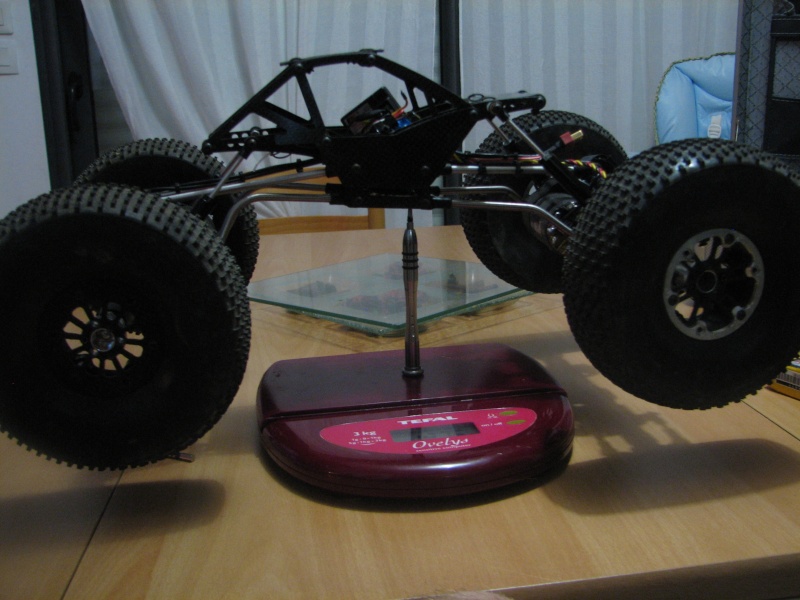

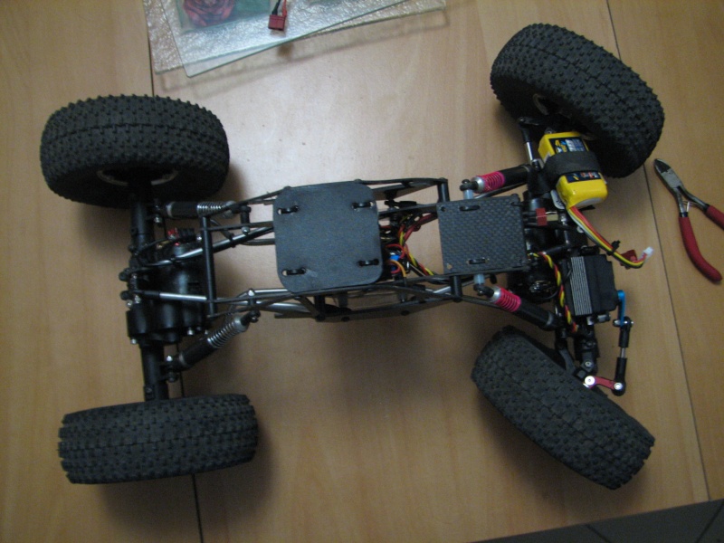

Je vous présente ma nouvelle machine: un XR10 monté sur un chassis Révolution (c'est un mélange du meilleur de 3 chassis)
Je voulais quelque chose de plus technique que l'ERBE et qui ne demande pas autant d'espace et qui grimpe mieux que mes Gmade et voila ce que j'ai décider de m'offrir
Voila pour les photos.
Pour le moment je l'apprivoise et il a beau rouler 10 fois moins vite que mon ERBE il n'en reste pas moins coton a maitriser !!

pour les specs :
poids total avec un accu 3s 850mah 2100 grammes et une répartition de 60/40
Servo Hitec 7954 MG hight torque alimenté en 7v stabilisé par un BEC Casle de 10amp.
2 moteurs Holmes Hobbie 35T Torquemaster pro bientôt remplacés par des Vapor 30T toutes options de chez Team Brood
2 Tekin FXR
Les chaussettes sont des VOODOOS de chez OOTSIX avec mousse double deuce de chez Crawler innovation (ils accrochent a la roche on dirait spiderman !!!!)
Boites VP et chassis carbone avec des amortos HR spéciaux pour le XR10
Le tout est piloté par une GT3B hackée.
