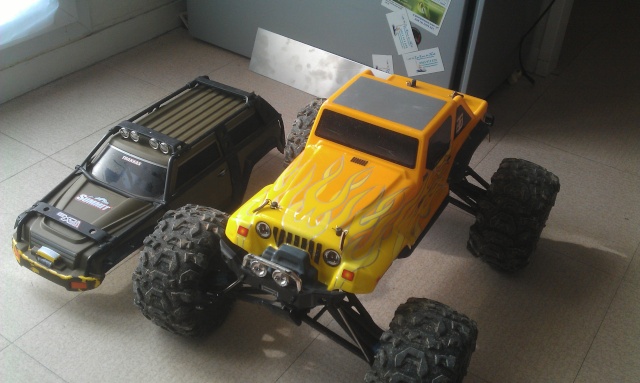

Session découpage de carrosserie ce matin. J'avais commencé avec du fil à coudre mais comme ça promettait d'être long, je suis passé à la scie à chantourner manuelle ce qui rendait vraiment mal. En désespoir de cause, je me suis rabattu sur un cutter et le résultat a été beaucoup plus propre.
Ensuite, coupe de l'arceau à la pince coupante, mise en place d'une barre de toit afin de limiter visuellement la partie cabine et voici le résultat :
Prochaine étape : mise en place d'une plaque de toit pour fixer la caméra et idem à l'arrière pour faire le plateau du pick up.

Bon, voilà la dernière modif, terminée ce matin grâce à la visserie expédiée par alavis31, vendeur sur Ebay.
J'ai mis un toit au-dessus de la cabine. Ayant malheureusement commandé des vis trop courtes, je n'ai pu remettre la barre de projecteurs mais je réparerai cet oubli à mon retour, d'ici 15 jours.
J'ai tout d'abord modifié une plaque alu en la pliant aux extrémités afin de créer une petite retombée. C'est loin d'être parfait vu l'espace entre les tubes et les bords de la plaque mais je m'en contenterai.
Je n'ai eu besoin que d'utiliser les emplacements permettant de maintenir la barre de projecteurs car j'ai créé au cutter une entaille dans les supports de la barre de toit arrière afin que la plaque d'alu se coince dedans. Ça semble être suffisant pour la maintenir.
Maintenant, reste à trouver une plaque un peu plus large pour faire la même chose et maintenir la carrosserie sur la partie arrière.
En plus, faut avouer que ce trou immense à l'arrière c'est vraiment moche !
- MumURevoiste Padawaaa gRRRAAAvee
Nombre de messages : 320
Age : 37
Localisation : Du coté de Revel
Date d'inscription : 25/01/2010
Re: Summit FPV
Ven 25 Oct 2013 - 16:23
Super sympa cette carro.Je veux la même!!
- Rico Bang BangRevoiste Padawaaa super motivé
Nombre de messages : 65
Age : 58
Localisation : Orléans, Loiret
Date d'inscription : 15/05/2013
Re: Summit FPV
Ven 25 Oct 2013 - 16:33
C'est vraiment super facile. Je suis né avec deux mains gauches et j'ai quand même réussi. L'outil idéal pour la découpe reste le cutter en faisant toutefois attention car s'il dérape, c'est l'entaille garantie.
- choubidouwapRevoiste Padawaaa qui powaaaAA
Nombre de messages : 194
Age : 50
Localisation : 77 / 45
Date d'inscription : 03/09/2013
Re: Summit FPV
Ven 25 Oct 2013 - 20:06
achete un outil multi-usage super pratique: une DREMEL ou autre marque c'est le jour et la nuit pour faire de la petite bricole sur nos engins.
ca change la vie...
ca change la vie...
