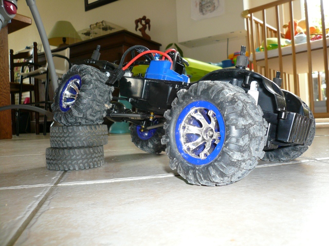

Marre de me voir confisquer le Summit, j'ai investi dans un véhicule, un Tamiya CC01 pour mon fils. C'est une occasion d'un membre de rccf, il était dans un état plutôt mauvais (enfin pas tant que ça mais qui demandait de temps à consacrer) et comme le lot contenait des cardans neufs et un chassis baignoire neuf, cela m'a permis de lui redonner un bon coup de jeune pour pas cher.
Il est équipé d'un moteur 85T en Brushed, que je vais remplacer par un moteur EZRun 32T, histoire de réutiliser mon esc de la même marque. Seul bémol de ce type de véhicule, l'absence de slipper. La couronne déjà pas mal usée n'a pas supporté la poussée du moteur contre un mur qui ne voulait pas se pousser ... pff ces murs, se croient tout permis, presqu'autant que les arbres et les trottoirs.
J'ai refais des link maisons en Inox, j'aurais préféré en alu, mais je n'en avais plus. Fidèle à mes principes, le servo est un HK de 17Kg à 6V. Radio Traxxas et ESC Evx 2 en 2S ou 3S. Les roues sont celles du mini Summit. Amortisseurs avant en normal, et arrière en droop. Le croisement n'est pas terrible, mais à son âge, ce n'est pas ce que l'on recherche
Quelques photos :
La carrosserie est une vieille nikko des années 2000 qui traînait dans un coin. Inutile de vous dire, qu'il ne m'a pas laissé le temps de tenter d'adapter autre chose.

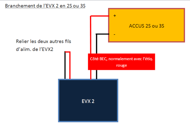

Schémas de branchement de l'evx2 avec un seul accus 2S
