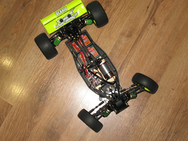

Voici déjà la présentation du dernier venu de ma collection....
Un Team Durango DEX410 Pro-Spec (et oui, l'ancien de Gilou mais maintenant LE MIEN
Il as l'air pas mal, j'ai tous installé l'électronique en moins d'une journée, disons que je commence à avoir pas mal de pratique

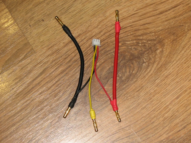

J'ai modifié les prises que Gilou m'avait fournis, voici la prise de chargement pour un saddle pack avec prise d'équilibrage

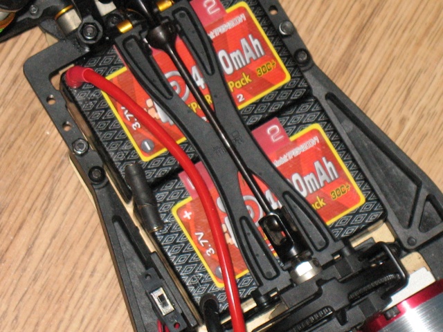

Mes connections pour relier l'ESC et les batteries
Petite photos pour montrer l'état du dessous

Fait attention aux câbles qui passe par dessus le shaft. Je n'ai pas eu de bon résultat.
Pour les câble d'accu. Je m'en suis fait sans le câble d'équilibrage.
J'ai garder celui d'origine (qui venait avec mes accu) qui a le câble d'équilibrage pour les charger seulement.
L'as-tu essayé ?

Et pour le cable d'équilibrage, ce n'est QUE pour le chargement et le seul fils qui passe par dessus le drive shaft, c'est le fils du sensor !!!!

Peu importe la nature et fonction du câble qui passe par dessus le shaft, je ne te le recommande pas. Tu risques de mettre ton ESC en mode sensorless

J'ai remarqué que ton DEX410 a l'option "poids" à l'arrière du châssis. +1 pour une traction accrue.
Le mien est au stade d'ajustement de l'ESC et peut-être d pinion.
Quel ratio, spear gear et pinion, roules-tu avec ton Durango ?
As-tu joué avec les paramètres de ton Tekin ?
Tes autres Saddle rentrent-elles?

les cables par dessus le cardans, j'ai jamais vue de soucis, mon premier avais les fil moteur qui passait contre

Pour l'instant, l'installation viens juste d'être faite et je n'ai pas encore testé les pinions différents, mais je reste en spur 87T.
Les cables moteur passe en dessous du drive shaft et celui du sensor as l'air d'être au dessu sur le photo du capot ouvert, mais je l'ai fait passer le long du moteur en revenant vers la spur et hop devant la spur, aucun soucis, rien ne devrais flatter le drive shaft !!!!
Oui, mon Tekin, je suis en plein tuning, j'ai écouté quelques conseils que Gilou m'as donné et j'y vais aussi de ma recettes spéciale 2 tours d'Avance
Pour ce qui est des autres saddle que j'avais, je ne crois malheureusement pas qu'elles vont passées, c'est déjà pratiquement limite avec les IP !!!!!
