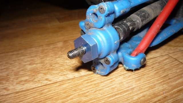

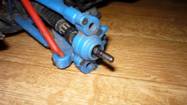

Voilà ... ce soir je décide d'aller encore faire un tour au Colisé Pepsi a Québec ...
Comme toute bonne sortie ... toujours des surprises ...
Je suis retourné pour la deuxième fois faire l'essaie de mes nouveaux pneux ...
Deuxième fois que je perds une roue ...
Depuis que j'ai installer mes Dirt Hawg j'ai l'impression que quand j'installe celles-ci que le nylon de la nuts ne fait pas son travail (PHOTO 1) il manque +/- 1mm
Probleme avec Dirt Hawg Proline ... P1030610
Probleme avec Dirt Hawg Proline ... P1030611
Probleme avec Dirt Hawg Proline ... P1030614
Probleme avec Dirt Hawg Proline ... P1030613
Bien entedu ... se soir j'ai perdu des morceaux ... un bearing ...et une retenu de roue ...en alu
:siffle:
Plusieur d'entre vous utilise les mêmes roues/pneus ... avec vous fait quelques choses de particulier ????
Suis-je le seul a avoir eu se genre de problème ....
Ce qui me fait chier le plus c qu'on ne retrouve juste les roues vingt-cinq pied plus loin ... pas les autres pièces ...
j'en ai plusieurs pièces pour l'échange sur piste ... mais pas de bearing ... affraid
J'attends vos commentaires ... :merci:

Est-ce que tu as d'autres écrous?
Probleme avec Dirt Hawg Proline ... Empty Re: Probleme avec Dirt Hawg Proline ...
Sam 28 Mai 2011 - 8:56
Du frein filet devrait permettre de tenir l'écrou en place. Par contre, s'il manque un peu plus de longueur au filet, cela signifie que tu visses l'écrou sur la toute fin de l'arbre, et à termes, je pense que tu accentues les risques de foirer le pas de vis au remontage.
L'hexa en alu n'est-il pas un peu plus épais que ceux en plastique d'origine ?

prend des hexagone de piste 1/10 style hpi e10 ceux en plastic passe les mien passe sur les jante d'origine du e-revo .

@EncoreUneMod! ... j'en ai acheté qui me semble mieux ... chez réno-dépot
Plus de plastique dessus ...
@Capsule j'ai des ecrous avec du plastique a la fin ... mais celui-ci ne fait pas la fonction de tenir l'ecrou car trop court... l'hexa alu a le meme epaisseur verifier au micronmètre ...
@Toyoside ... je fais des recherches avec hpi e10 ... merci !
:moderecherche:
j'ai retrouvé mon hexa en alu perdu ... j'ai refais le stationnement ... j'crois j'ai eu de la chance ... jamais retrouver le bearing ...

Voilà un peu de locktite ... et le problème semble réglé Smile
