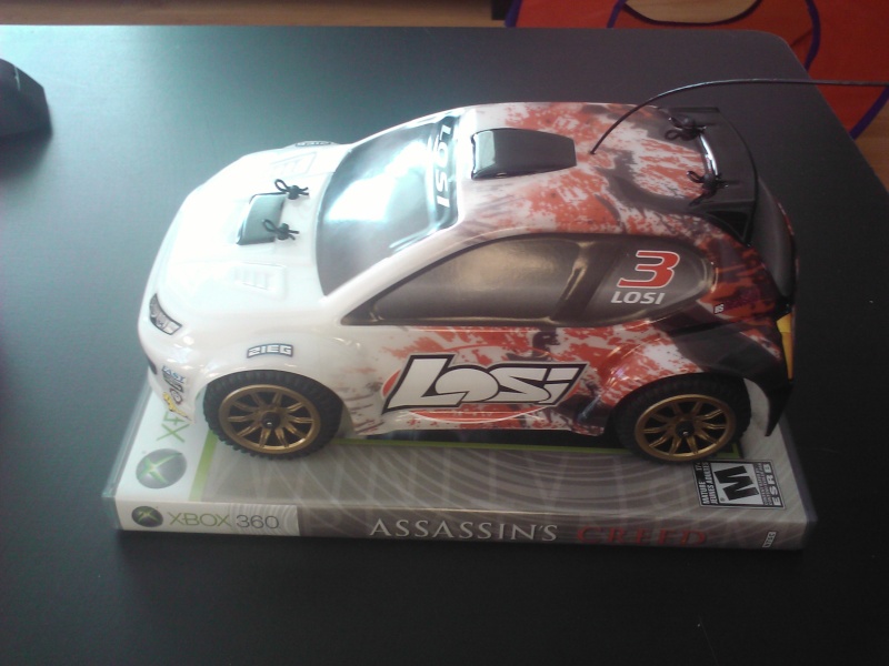

Ca y est! J'ai trahi! Mais c'est bien parce que Traxxas fait rien en dessous de 1/16!

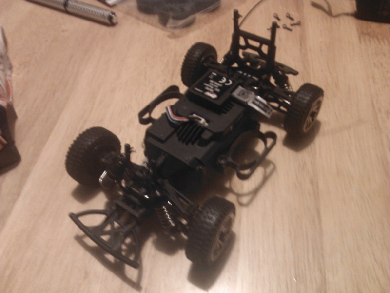

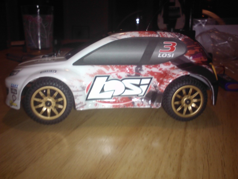

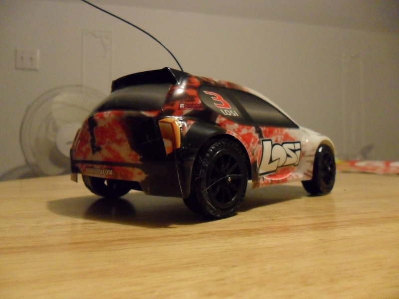

Pour l'instant 2 petites mods
modification des knuckle pour reduire le diametre de braquage
pneu de drift maison avec du ruban électrique
Les ressort HR vont se faire installer ce week end.
Dans les projet envisageable je pense rentrer le combo du MERV dedans... ca va prendre des calculs en masse mais pour l'instant tout semble passer avec quelques modif au chassis.
Place aux photos!
Avec la famille

Je dois dire que je suis assez content de la performance en drift sur la surface de bois franc! désolé pour la qualité des vidéos, c'est plutot sombre... Mais on voit quand meme de belles drift!

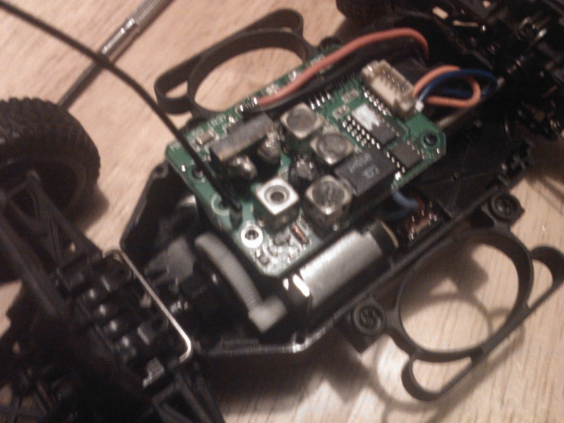

Pour le combo MERV c'est le but!
Le seul probleme pour l'instant c'est que pour installer le moteur assez loins du cardan central il faut que j'utilise une couronne et un pignon tres gros... Mais si je met une spur trop grosse il faut que je decoupe le dessous du chassis pour la faire passer et ca risque de frotter.
Pour l'instant le mieux que j'ai trouvé c'est pignon de 16t et spur de 33t... Mais c'est over gearé. Le combo du merv forcera pas trop pour le faire avancer au moins(160g la losi vs 1300g le revo).
J'étudis d'autres possibilité comme un moteur plus petit qui m'éviterait d'utiliser une couronne aussi petite.
Evidement tout ca va rouler en mode 50% ''traning'' au début, avec un Lipo 2S 1050mAh 40C continue et 50C en burst.
Il va falloir des modif assez majeures au chassis pour rentrer un nouveau RX, un servo 3 fils, le VXL et le Velineon. Je pense mettre le RX sur le pare choc avant... Pour ce qui est de la Lipo ca va aller sur le dessus completement.

Oui c’est marrant de temps en temps et c'est très peu chère a l'achat, Sinon tu en es ou dans ton rally? Et la modif pour les knuckles tu l'as faite avec un dremel? il faut que je fasse cette modif.

Pour l'instant le traitement MERV est encore a l'étude.
La modif je l'ai faite avec un petit couteau. J'ai aussi ajouté des ressort HR et rabaissé la voiture et lui ai donné une assiette un peu plus plongeante.
