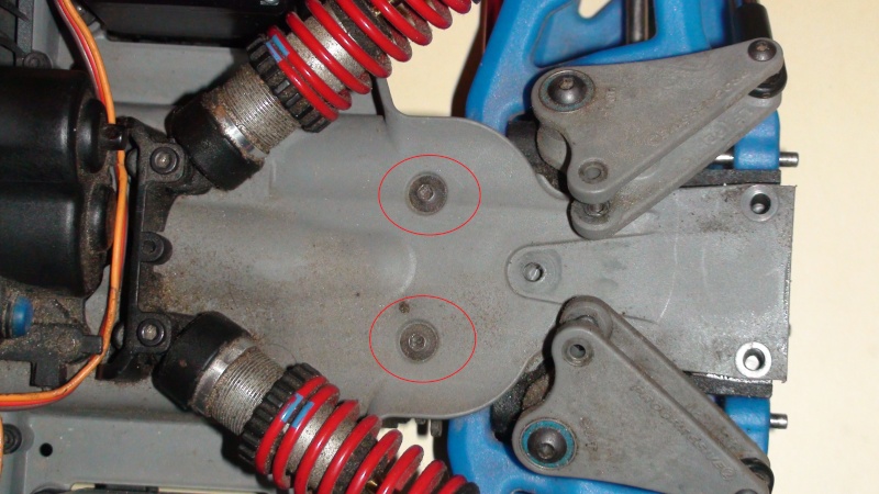

retournerz le erevo retirez les visses entourées en rouge
démontage/néttoyage/entretien rapide et complet à 90% Dsc00330

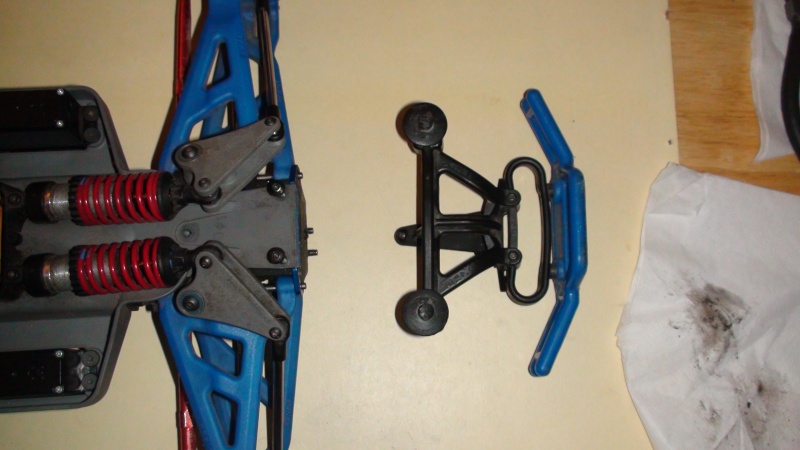

vous pouvez déjà dégager le bloc aileron/pare-choc sans retiré de visse supplémentaire
démontage/néttoyage/entretien rapide et complet à 90% Dsc00334

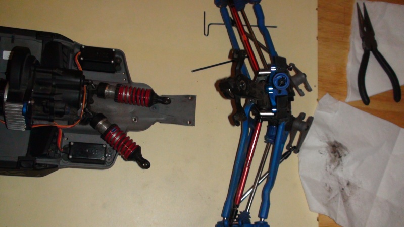

il ne vous reste plu qu'à tiré le block bulkhead , triangles ect... vous obtiendrez ceci
démontage/néttoyage/entretien rapide et complet à 90% Dsc00336

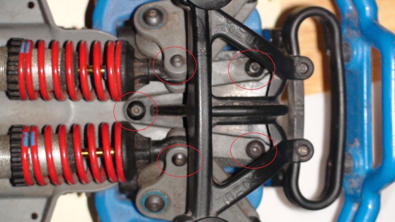

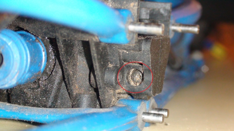

ensuite prenez le block bulkhead en main et retirez 1 visse sur chaque cardan entouré en rouge (2photo)
démontage/néttoyage/entretien rapide et complet à 90% Dsc00337
démontage/néttoyage/entretien rapide et complet à 90% Dsc00338

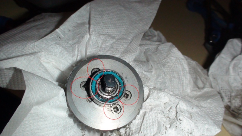

il ne vous reste plu qu'à retiré les 4 entourée en rouge visse refaire le plein d'huile vérifier roulements joints dendition et à remonté dans le meme procedée
démontage/néttoyage/entretien rapide et complet à 90% Dsc00343

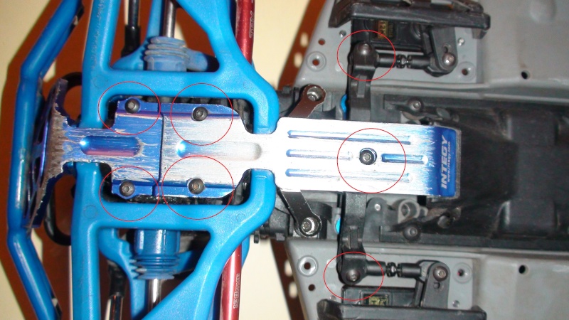

retournez le erevo et retirez les visse entourée en rouge
démontage/néttoyage/entretien rapide et complet à 90% Dsc00344
vous obtiendrez ceci , puis retirez les visse entourée en rouge
démontage/néttoyage/entretien rapide et complet à 90% Dsc00345

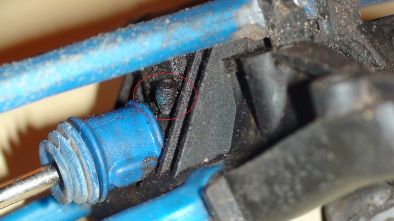

dévissez ensuite les 2 visse de cardan entourée en rouge central puis déboitez les noix de cardan de l'axes de boite
démontage/néttoyage/entretien rapide et complet à 90% Dsc00359
démontage/néttoyage/entretien rapide et complet à 90% Dsc00360

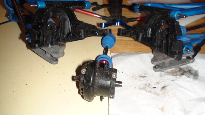

pas obligé de démonter les bulk pour sortir les diff
tu les fait glisser a la verticale avec les 2 fentes que tu a de caques coté ou passent les sorties de diff et go

c'est vrai j'avais zappé qu'ont pouvais les sortir comme cà! mais vu la crasse qu'il y avais valais mieux Very Happy
joins mort ca chie de l'huile tout le temps et la terre aime bien Laughing

démontage/néttoyage/entretien rapide et complet à 90% Empty Re: démontage/néttoyage/entretien rapide et complet à 90%
Dim 3 Nov 2013 - 10:00
oula oula ! pourquoi pas de l huile de friture !!! :mdr1: c est de l huile de silicone , tape dans le mode recherche huile diff , il ya assé de réponse pour toi , la viscosité sur une moyenne est entre 30 et 50 c est tout ce que je peux te dire
Dim 3 Nov 2013 - 13:56
De l'huile ou pisser dedans c'est un peu la même chose...
Dans un diff on met de la GRAISSE de silicone Exclamation
Post-it Arrow Viscosité graisse de silicone des diff Traxxas d'origine
Et plein d'autres choses dans la Compile des Post it !
