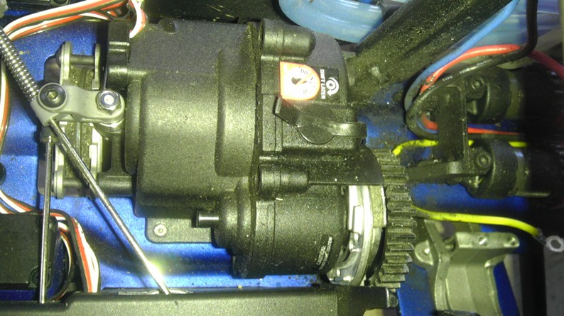

J'aimerai avoir une aide par rapport a un problème que j'ai rencontré hier sur mon Revo.
En effet j'ai apporté quelque modification, comme par exemple un embrayage 3 points et une couronne en acier tout en gardant mon rapport d'origine (15/38).
Cependant après avoir roulé 20min hier sur un terrain montagneux, mon moteur ces mis à tourner dans le vide. l'embrayage tourne et entraine dans le même mouvement la couronne et le slipper. Mais le Revo n'avance pas. En faite l'axe sur lequel est poser la couronne et le slipper tourne dans le vide.
A mon avis Je pense que l'or du montage de la couronne, j'ai du serrer trop for le slipper, ce qui a du endommager un pignon dans la boite a vitesse.
quelqu'un pourrait il m'aider la dessus.
Re: Problème Revo TRX 3.3
Jeu 25 Juil 2013 - 17:08
Il y a de fortes chances pour que tu ais cassé un ou des pignons dans la boite...
Jeu 25 Juil 2013 - 20:10
J'y est penser aussi, mais de démonter la boite j'ai un peut peur de ne pas mi retrouver par la suite pour le remontage.
les pignon sont-il en vente en détaille? J'ai put voire que tu préconisait de supprimer la MA sur les REVO. Quels en sont les atouts si je mets le kit 5394X.
