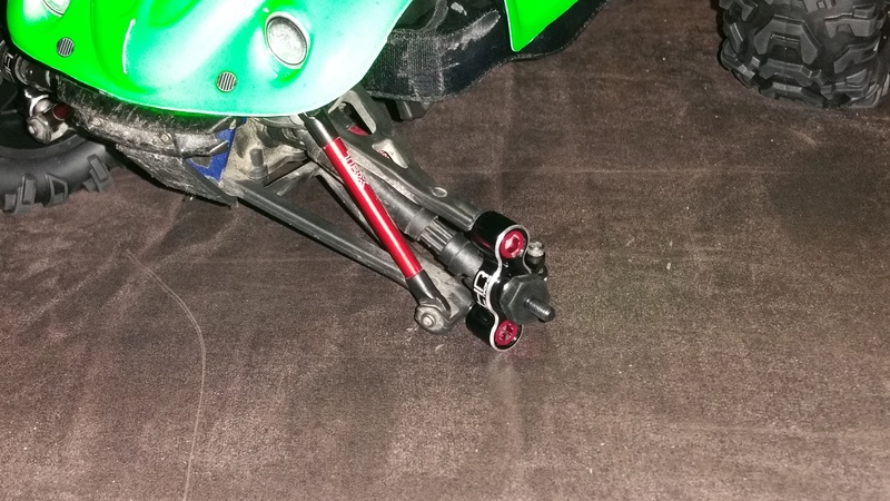

Arriver en même temps que les pièces du X maxx alors que je les ai commandé 10 jours plus tard.
Par contre, les deux colis sont passés par là suisse avant de revenir en France. Commande de tower
Je vais pouvoir monter mes fusées en alu grise sur le summit du gamin

tres jolie piece, surtout les porte-fusées qui sont genial
pour fixer le neutre correctement du sauve-servo regarde sur mon poste 1/16 un moment j'en parle avec la reponse que HR m'a adressé, si tu fait pas la modif qui est assez simple ton neutre ne sera pas precis, aussi atention tu va crever ton servo d'origine avec ce sauve-servo qui est super dur, au moindre impact les dents plastic vont sauter (moi je l'est revendu, je voulais pas le conserver à l'usage ça ne me satisfesait pas, bref essaye-le apres la modif et fait des recherches tu verra beaucoup crame servo sur servo avec ce sauve-servo et tous finissent pas l'enlever meme avec un servo metal gear digital, apparament le gpm serait mieux)

Bon je viens de me taper 11 pages de ton poste pour trouver le message dont tu parles.
Perso j'ai pas vu de problème, même en mesurant
Par contre c'est vrai qu'il est dur, peut être un peu moins avec le ressort d'origine, mais en fait la grosse différence c'est l'amplitude.
Bon par contre, impossible de sortir l'ancien, les roulements sont coincé sur le T, j'ai pas voulu forcer de peur de le casser.
Par contre pour les fusées, Ras, pas de problème pour les monter

oui j'aurais du etre clair, en faite l'anodisation fait qu'un petit jeu se crée entre le bras et le sauve-servo si tu force sur le bras tu dois le sentir meme si c'est peu perceptible et visible à l'oeil, de fait le retour au neutre apres solicitation ne se fait pas tjrs au meme endroit faut sans arret toucher au trim c'est chiant (et ce jeu va se faire de + en + sentir une fois sur le vehicule, neuf on le remarque pas ou presque pas, moi c'etait pareil, bon avec un peu de chance le tient est ok), apres ça c'est un soucis pour faire rouler le vehicule droit mais l'autre soucis c'est comme tu le dit il est tellement dur que c'est comme si t'avais pas de sauve-servo, bon au moins tu connais la marche à suivre si jalmais
oui le ressort d'origine je trouve ça allait pas bien moi aussi j'avais essayer, puis comme tu le mentionne sacré difference d'amplitude entre l'origine et celui-là, c'est dommage parceque niveau look il est cool, bon en tout cas si tu casse du servo ou qu'il te faut toucher au trim souvent tu sera d'ou ça vient
nickel sinon la photo, les porte-fusées sont tip-top, ça me manque d'equiper du 1/16 maintenant que les miens n'ont + rien à se mettre sous la dent ^^ et ma commande tower qui poirote puisque tjrs pas de retour des pieces traxxas en stock c'est vraiment bizarre ^^
