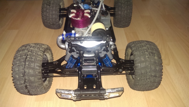

Bonjour,
Alors voici des nouvelles :
J'ai démonté les 2 diffs et les ai re-graissés, j'ai pas voulu toucher à la boite pour le moment.
J'ai vidangé les 8 amortisseurs avec de la 400 mais cela reste encore un peu mou à mon gout, je verrai par la suite pour passer sur des ressorts plus durs.
J'en ai profité pour lui faire un nettoyage complet :
Je me suis aussi aperçu qu'il n'y avait pas l'embout siliconne sur l'échappement et que l'huile risquait de couler sur les amortos et le cardan. J'ai donc bricolé un tube pour prolonger l'échappement, je trouve ça plutôt réussi :
Voila, j'ai aussi fait des ouvertures dans la carrosserie car j'ai entendu que ce moteur avait tendance à chauffer, je mettrai les photos dans la journée.
J'attends ma radio pour pouvoir essayer de le redémarrer et le régler.
