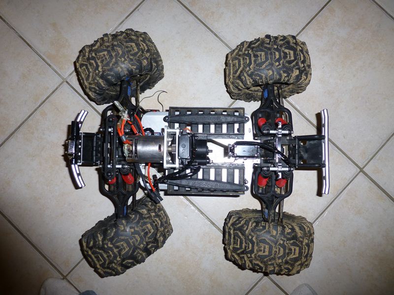

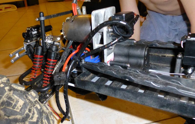

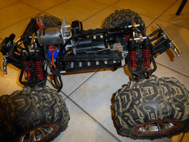

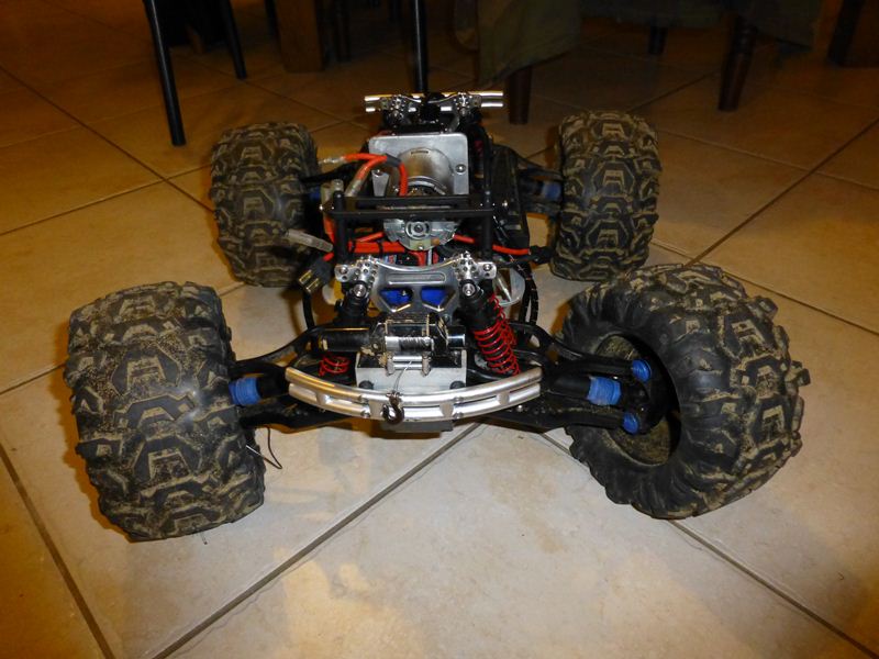

Alors quelques nouvelles
Démontage complet et remontage sur un chassis de TMaxx 2.5. La manipulation m'a permis de retourner le moteur vers l'avant, ça facilitera la progression dans les montées. Il a fallu du coup modifier la tringlerie pour le changement de vitesse (je n'ai pas encore testé mais ça m'a l'air pas trop mal)
L'Emaxx de mon fils - Page 3 P1000210
L'Emaxx de mon fils - Page 3 P1000211
L'Emaxx de mon fils - Page 3 P1000212
L'Emaxx de mon fils - Page 3 P1000213
L'Emaxx de mon fils - Page 3 P1000214
J'en ai aussi profiter pour changer quelques pièces HS (Pare choc, tour, support de carro)
Reste à fixer le RX, réparer le câblage du treuil et remonter les cardans centraux.
