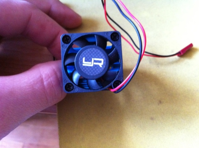

bonjour a tous,
j'ai acheter mon pti vxl erevo d'occasion et j'en suis tres content( surtout apres avoir lu toutes vos infos sur les batteries et different reglage!)
mais voila le gars a qui je l'ai acheter m'a donner ce ventilo:
help pour un ventilo Img_4910
help pour un ventilo Img_4911
help pour un ventilo Img_4912
et je ne sais pas comment et ou le brancher...
avoir ca et ne pas l'utiliser, c'est con a moins qu'il n'aille pas sur mon pti monstre lol ....

c'est un ventilo pour moteur la partie cylindrique tu la calle sur ton moteur Smile
help pour un ventilo Empty Re: help pour un ventilo
Dim 19 Fév 2012 - 19:39
Le ventilo se branche sur une voie libre du récepteur.
Par contre il te faut changer la prise de ton ventilo.

Revotom's a écrit:Le ventilo se branche sur une voie libre du récepteur.
Oui ce n'est pas le bon connecteur. Mais je crois bien que ça rentre. Reste à savoir si il tiens bien.

C'est la bonne prise il me semble il ne te reste plus qu'a ouvrir la boite étanche de ton recepreur et tu le branches sur la voie 3 et tout sera bon cheers

Le BEC s'enfile bien dans une des entrées du récepteur, je l'ai déjà fait et pas de soucis.

Ce n'est pas un BEC mais une prise, un BEC est un régulateur de tension. Wink

Quand je dis "Le BEC s'enfile bien" je parle du système BEC car la fiche qu'il possède sur son ventilateur porte le nom de fiche BEC comme il existe des fiches DEAN, FUTABA, TRAXXAS, MULTIPLEX,...

Pour la prise, c'est du JST Wink

Apparemment nous avons tous les deux raisons car suite à mes recherches sur la toile, elles portent les 2 noms. study

donc je branche sur la prise 3 du recepteur et roule ma poule !!
