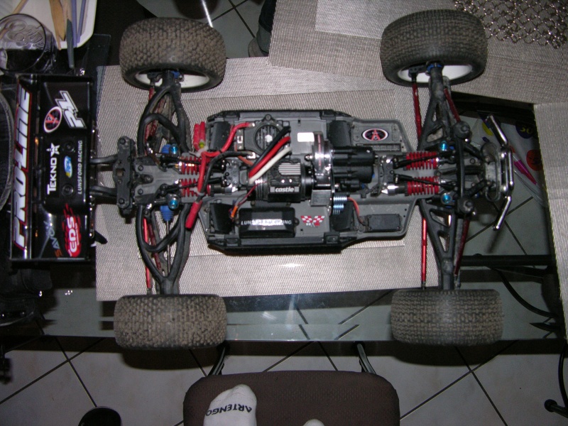

salut tout le monde,
ça fait maintenant près de 2 ans que je vous lis et ce forum est vraiment génial, bonne ambiance et tout.
Je me suis mis au modelisme avec un erbe il y a 2 ans et depuis je me régale. Je me décide donc a vous présenter mon erbe et ses quelques modifs que j'ai effectué au fil du temps et surtout des casses Very Happy .
place aux photos:
ERBIE a jaze Dscn4210
ERBIE a jaze Dscn4211
ERBIE a jaze Dscn4212
ERBIE a jaze Dscn4213
voici la liste des options(si j'ai rien oublié depuis)
-cardans de roues option traxxas
-cardan central option traxxas
-bielettes alu traxxas
-triangle rpm
-pare-choc rpm
-skid arrière integy titane
-bouchon et coupelle d'amorto hot racing
-basculeur alu hot racing
-plaque et support moteur hot racing
-fusées tekno rc
-hexa a déport hot racing
-bar tekno rc
-slipper rrp
-tige basculeur titane lunsford racing
-servo savox 20kg
-jantes et pneus aka(I-beam et city block)
voili voilou je pense que j'ai rien oublié

Qu'est-ce que tu as comme servo, exactement ?
J'aime bien les écrous bleus sur les basculeurs Very Happy

c'est le savox SC-1256TG, vraiment un bon servo vu tout ce qu'il encaisse. Pour les ecrous ils sont livrés avec les pivots de basculeur lunsford racing.

Axe de basculateur Lunsford, I-beam / city block...tout y est ! Cool

Très sympa en effet.
Je vais peut-être prendre quelques infos pour mon ERBE.
Notamment les basculeurs dans un premier temps.

les basculeurs sont tip top. un peu galère pour trouver le sens de fixation au début mais après que du bonheur

justement à l'avant tu les as monté à l’envers.

le probleme c'est que si je les monte dans l'autre sens ils touchent les triangles, c'est pour ça que je les ai monté dans ce sens la taper

C'est le basculeur qui touche le triangle ou la vis?

c'est le basculeur

Ok, car j'avais eu le problème sur mon ERBE, la vis dépassais un peu du basculeur.

pas grave, ça fonctionne bien comme ça. le seul inconvénient c'est que j'ai une garde au sol plus haute, obligé de changer de trou de fixation de la biélette, pas bien méchant tout ça

Il faut mettre des rondelles pour les surélever
Ici l’arrière sur mon Revo, j'en ai mis 2 (celles fournis avec les BAR traxxas) et une autre en laiton acheté au rayon quincaillerie
ERBIE a jaze 11081312
Le but du jeu de ces basculeurs, c'est de pouvoir passer de P1 P2 à P3 en quelques minutes, alors que si tu les montes à l'envers...

merci, chui vraiment con j'ai meme pas pensé a mettre une rondelle Embarassed
Je testerai ça demain si j'ai ce qu'il faut a la maison. Merci encore

Une belle machine avec des options 100% utiles (bon on passera sur les écrous bleus :p) !
